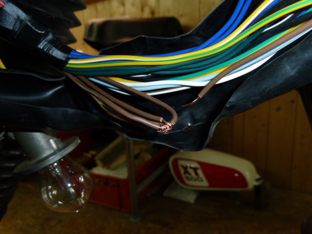

Hallo Andreas und Hermann, heute Abend ging die Suche weiter. Zuerst habe ich das besagte braune Kabel vorn am Stecker zwischen Kabelbaum und Zündschloß gemessen, es hat wie erwartet Strom geführt. Nach der Demontage der Batteriehalterung konnte ich sehen, wo ein braunes Kabel aus dem Hauptkabelbaum ankommt und sich u.a. zum Blinkrelais abzweigt, auch dort war kein Strom zu messen. Mit einem heilen Kabel habe ich dann eine Verbindung vom Stecker vorne bis zu dieser Verzweigung des braunen Kabels hergestellt und siehe da, plötzlich funktionierte das Abblend- und Fernlicht wieder, die Instrumentenbeleuchtung war an, die linke Armatur funktionierte in den Schalterstellungen, das Blinkrelais arbeitete auch, allerdings nur rechts, auf der linken Seite leuchteten die Blinker nicht.
Der hintere Bremslichtschalter hingegen blieb stumm, also habe das dort endende braune Kabel versuchsweise ausgestöpselt und durch das stromführende ersetzt und da ging auch das Bremslicht über den Fußhebel. Das bedeutet dann wohl, das beide braune Kabel, die hinter der Batterie aus dem Hauptkabelbaum ankommen, einen Bruch haben?
Jetzt mach ich erstmal Feierabend. Durch das viele Probieren ist die Batterie auch ziemlich schlapp, ich habe sie jetzt erstmal über Nacht an das Ladegerät gehängt. Morgen versuche ich herauszufinden, warum die Blinker links nicht gehen.

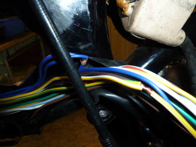

Moin nochmal, so jetzt funktioniert wieder alles. Den Grund für die Stromunterbrechung möchte ich Euch auch nicht vorenthalten. Nach dem Auftrennen der Kabelbaumumhüllung wurde erkennbar, dass die stromführenden braunen Kabel nur per Hand zusammengezwirbelt waren, eines war dann abgeschert ich hoffe man sieht es auf den Bildern. Das wäre ja weiter nicht so schlimm, wenn es sich nicht um einen neuen Kedo-Kabelbaum gehandelt hätte, den der Verkäufer meiner Maschine frisch eingezogen hatte. Ich habe heute mit ihm telefoniert, er hatte den Kabelbaum letztes Jahr gekauft und lediglich angeschlossen, nichts aufgemacht. Die Dinger werden scheinbar wirklich so ausgeliefert. Auch zwei blaue und zwei grün/gelbe Kabel sind auf diese Weise verbunden. Da sind Probleme wohl vorprogrammiert, man sollte lieber alles solide verlöten, um Fehler wie bei mir zu verhindern.
hatrB Schöne Grüße von Peter
