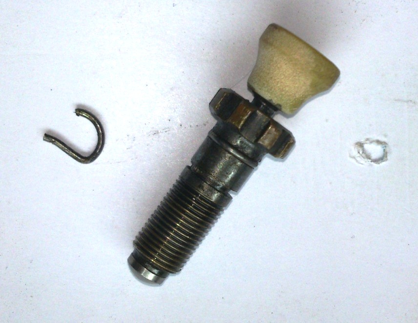

Ich habe hier ein Gastmoped, da fehlen die Clips vom Warmstartknopf. Weiß jemand ob es die einzeln oder den Knopf komplett bei Kedo gibt - im Online Katalog konnte ich nichts finden

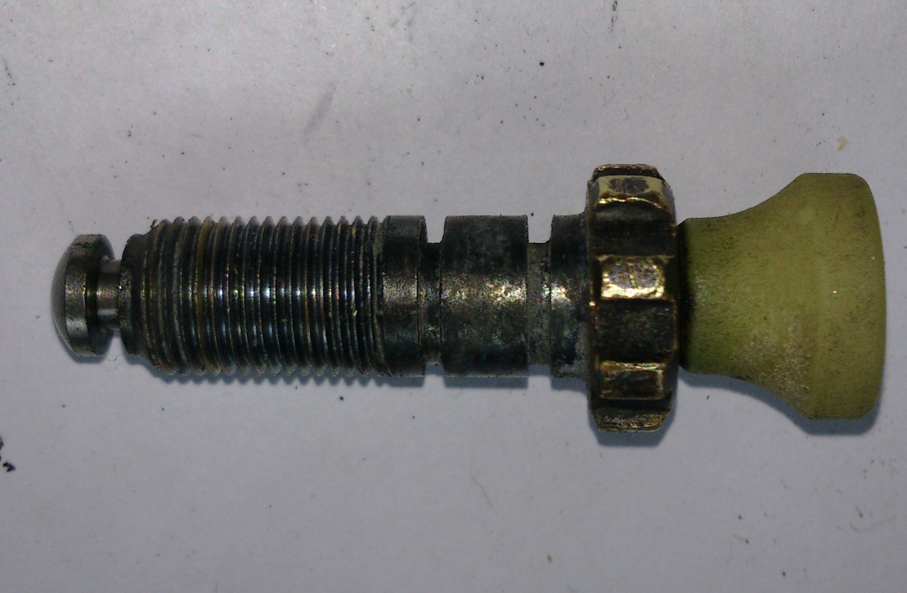

hier noch ein Foto vom kompletten Knopf, extra von meiner fahrbereiten abmontiert
wenn jemand weiß wo man diese Clips her bekommt bzw wie sie benannt werden wäre mir auch schon etwas geholfen danke

ich würd es mal bei MIKUNI-Topham versuchen, da wird einem auch bei Cent-Artikeln kompetent und freundlich geholfen.

Könnte man sonst aus Federstahldraht selber biegen. A
lso Spirale um einen Dorn biegen und das passende Segment rauszwicken.
Wird halt ein paar Versuche brauchen.
Federstahlstäbe gibt es im Modellbauhandel.
Geht das ganze vielleicht mit einem Seegerring der verrundet wird?

danke Freunde habe mal an Kedo geschrieben, wenn die was haben brauche ich eh noch mehr Ersatzteile, sonst schau ich dann weiter

Zitat aus Antwort :
"der Artikel ist von Yamaha leider nicht mehr lieferbar."
jetzt werde ich einen suchen müssen

Abmessen und dann ...
http://www.orth-federn.com/html/produkt ... ringe.html
Oder eben selber basteln, ist ja keine Raketenwissenschaft. Ich weiß dass Du einen Schraubstock hast
Passenden Draht kann ich Dir ins Ländle schicken wenn Du magst.

Hab grad keinen zur Hand, aber was ist das denn für ein Drahtdurchmesser? Kann man jedenfalls mit der Rundzange in wenigen Halbminuten hinbiegen.
Re: Warmstartknopf
Könnte man aus einem kleinen Schlüsselring rauszwicken eventuell.
Durchmesser weiß ich auch grad nicht, mein Knopf ist eingebaut.

Scheint ja zäh zu sein. Also gut, ich hol heut mal meinen Ersatzvergaser raus, mess nach und mach, wenn ich entsprechenden Draht finde, eine Biegeprobe. Dann geh ich in Serie und werde reich...

servus Leute und danke für eure Bemühungen
der Draht kann max 1 mm dick sein, die Schraube ist M8
der Radius innen ist ca 6,5 die abgeflachte Seite wo der Stift gehalten wird wird ca. 4,5 mm Abstand zum Radius haben ....
hoffe alle Klarheiten geklärt zu haben ich werde aus dem funktionierenden Vergaser eine Spange (Clip) ausbauen und mit einem versuchen, da ja 2 montiert sind

Scan den Ring doch mal ein, eventuell mit Millimeterpapier oder nem Lineal dabei, für Nachbauversuche.
Mit Radius meinst Du Durchmesser, oder? Gespannt (Nutmaß) oder entspannt?
