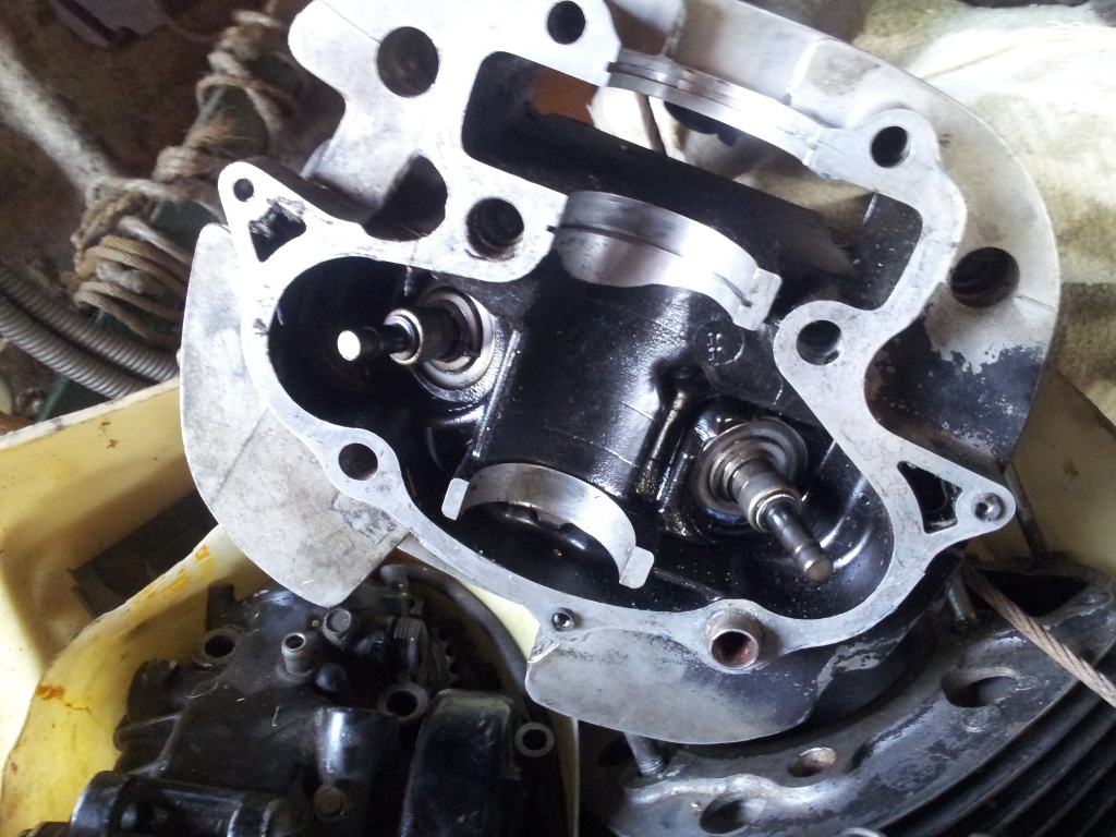

Ich hab vor Jahren eine zerlegte XT500 gekauft. Der ZK war ab, die Teile in einer Kiste.
Nun hab ich mir die Kiste genauer angeschaut. Der Vorbesitzer hat irgendwas von Problemen mit einem Ventil gesprochen... ist aber lange her.
Nun, hier die zwei Photos.
Beide Ventile sind freigängig, nur das eine schließt ganz einfach nicht ab!
Was könnte hier passiert sein? Bzw. ist dass noch reparabel?
Vorab Danke!
lg
Norbert
Ventil schief ???

was damit passiert sein könnte kann man so nicht sehen...
Ob das Ventil schief ist kannst du z.B. testen, indem du über den Tisch rollen lässt, oder indem du es in der Führung drehst.
Diese Frage habe ich so aus der Überschrift entnommen, wenn es eine andere war spezi-fiziere sie am besten, dann fällt das helfen leichter

Ich vermute, daß das Ventil krumm ist.
Ausbauen rollen lassen und schauen ob und wieviel.

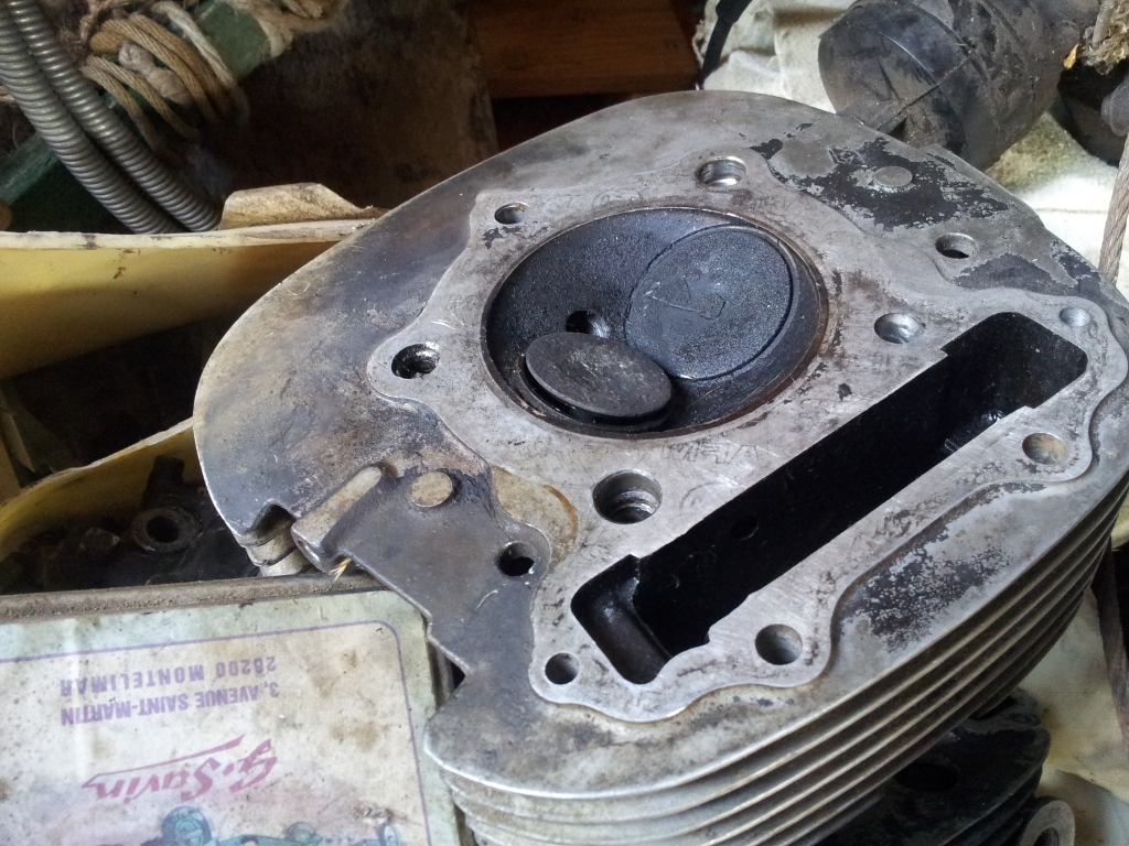

wenn ich mir das 2. Bild genauer anschaue, sieht es für mich so aus, dass sich der Ventilsitz gelöst hat und das Ventil deshalb nicht mehr schließt...was sagen die Motorengurus dazu??

Das hast Du gut gesehen Bernhard. Der Sitzring steht vor. Das ist Arbeit für eine Motoreninstandsetzerei, oder Du besorgst Dir einen neuen Kopf. Letzteres könnte u.U. billger sein.

das mit dem herausgerutschten Sitz ist eines, aber dann sollte das Ventil auch dort auf den Sitz gehen.
Offensichtlich ist aber das auch nicht der Fall, da das Ventil parallel zum Sitz liegt und wenn ich das richtig verstanden habe nicht mehr zu macht.
Die Kosten einer kompletten Sanierung dieses Zustandes kann leicht an die 200€ gehen, da auch die Auslassführung sicher nicht mehr taufrisch ist.
Einen anderen gebrauchten Kopf zu beschaffen ist deshalb sicher eine Option, aber da kann erfahrungsgemäß auch Bedarf einer Renovierung sein. Meist schließen die Ventile nicht mehr richtig, die Auslaßführung ist ausgeschlagen , manchmal das Kerzengewinde kaputt. Schlußendlich ist auch noch die Rockerbox zu beäugen. Ist sie überhaupt vorhanden, Kipphebelachsbohrungen ausgeschlagen?
Ich würde meinen Haus- und Hof Instandsetzer fragen, was der Spaß kosten wird und dann entscheiden wie es weiter geht.
