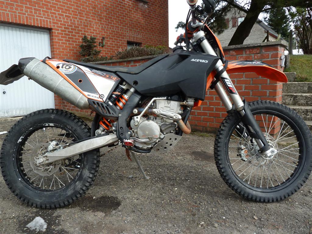

Ich habe den Reifen auf meinem zweiten Felgensatz für meine KTM EXC 250 montiert.
Erfahrungen kann ich nur zum offroadbetrieb geben. Im trockenen funktionieren die super auf der Enduro. Im Schlamm geht kaum noch was weil sich der Reifen nicht reinigt.
Kann mir aber auch nicht vorstellen das er auf Asphalt gut funktioniert weil er scharfkantig von der Lauffläche zu Seitenwand ausgebildet ist. Einzig der Preis ist unschlagbar. Im Gegensatz zu anderen Trialreifen kostet er weniger wie die Hälfte. Ein Trialfahrer würde den Reifen aber auch höchstens auf eine Ausstellungsmaschine montieren weil er viel zu hart ist.

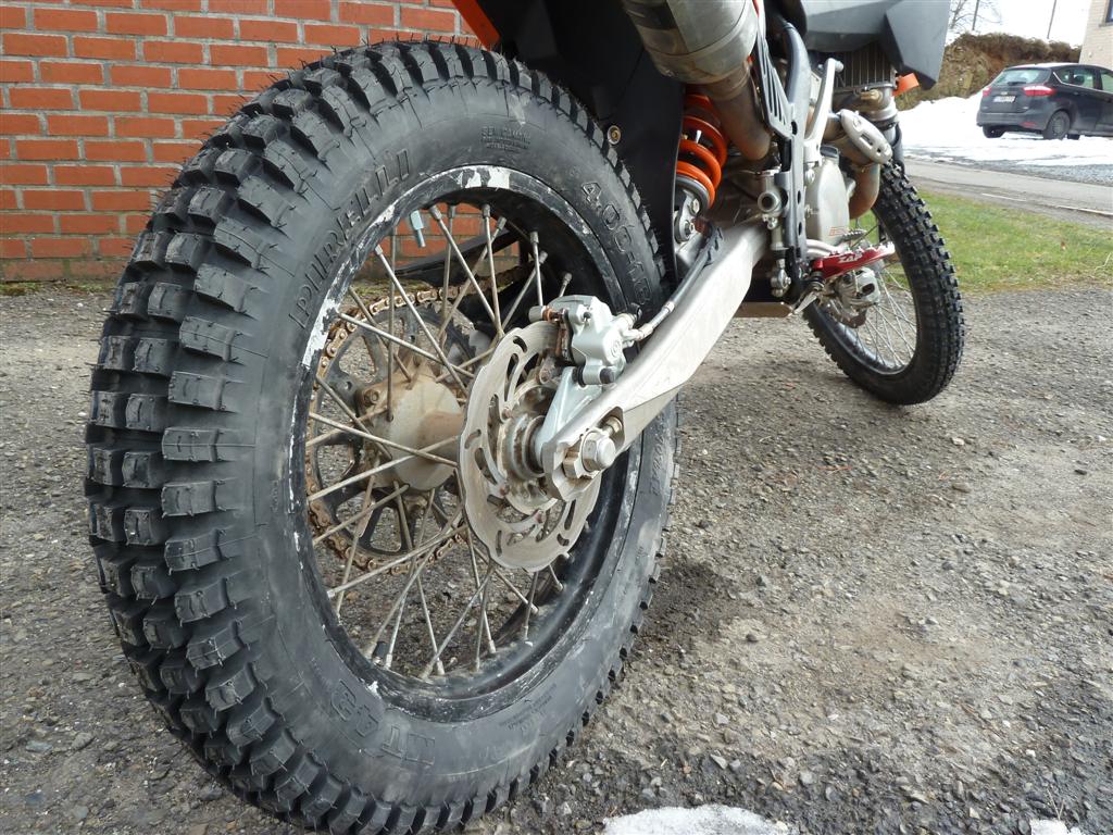

Aussendurchmesser MT 43 Hinten 70cm
Aussendurchmesser MT 43 Vorne 71cm
Aussendurchmesser 6 Days extreme Hinten 67,5cm
Mir ist das aufgefallen weil ich einen 2. Radsatz eingebaut habe. Bei gleicher Stellung der Kettenspanner schliff der MT 43 an der Schwinge.
Und das man beim Aufziehen eines Reifens mit verstärkter Karkasse keinen Unterschied zu einem mit normaler Karkasse merkt finde ich bemerkenswert. Vielleicht ging es bei mir etwas schwerer weil ich mit 4,5mm Schläuchen und 2 Reifenhaltern montiert habe.
