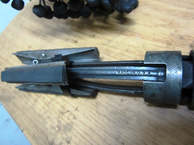

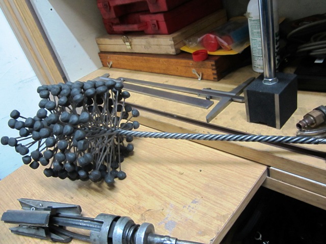

Polenhone ist cool ... ich meine man weiß sofort was Du meinst. Wollte ich immer schon mal kaufen ... habe mich nie getraut ... aber wenn Du sagst das geht? Welche Körnung sollten denn die Steine haben? Wird das wie Schleifpapier angegeben?
Gruß Tom
Kolli
Beiträge: 199
Registriert: Do Mai 26, 2011 6:58
Wohnort: Künzell
Re: Temperatur Motor
Beitragvon Kolli » Sa Apr 06, 2013 14:06
Hier der Foto Beweis,
die Polenhone ist "Made in USA" :D :D :D
Im Vergleich dazu eine Holländerhone.
Markus
