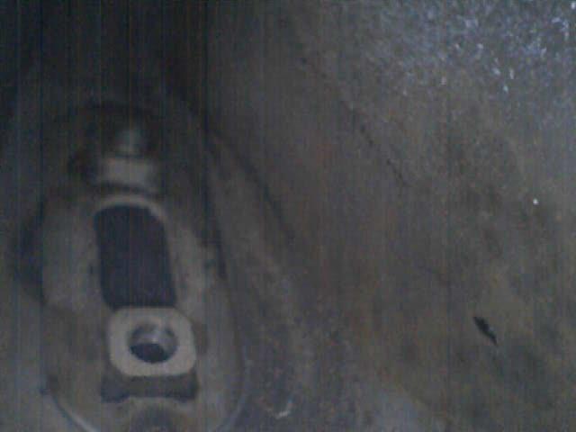

Ich verwende dafür nur Originalteile, also Original Dichtscheiben und die Hässlichen Original Kreuzschlitzschrauben mit dem Breiten Bund und gebe ein bisschen Benzin resistente Dichtmasse auf die Gewinde, weil wie du schon sagst das Benzin von innen an dem Gewinde entlang nach außen läuft!
Originalteile deswegen, weil die Originalschrauben komplett die Dichtscheiben abdecken! Mit Inbusschrauben oder anderen zu Kleinen Schrauben werden die Dichtscheiben nicht vollständig abgedeckt und man quetscht sie kaputt!
so sieht es von innen aus:
