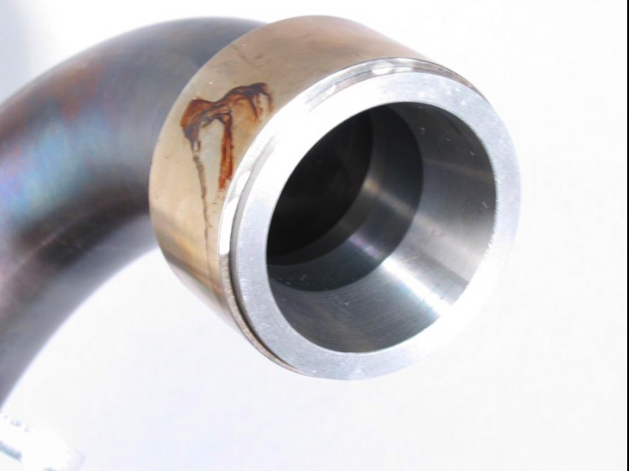

Hier mal zum Vergleich, Drehmomentdüse und SR500 Serienkrümmer.
Mal die weg gebrannte Stelle außer acht gelassen, die Ähnlichkeit vom
Verlauf lässt sich nicht leugnen.
Markus

Hallo Kolli !
Da hat's dir das Innenrohr abgefetzt beim SR Krümmer, da bringt die Düse nix, weil das Innenröhrl zu dünn ist, da kann sich das Abgas nirgends hin entspannen nach der Düse, da brauchst einen Krümmer ohne Innenrohr.
