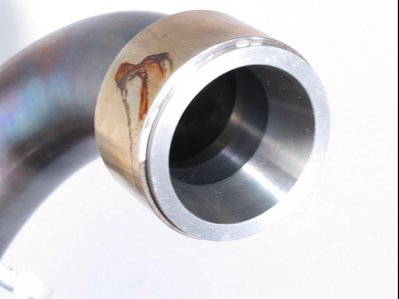

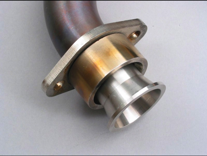

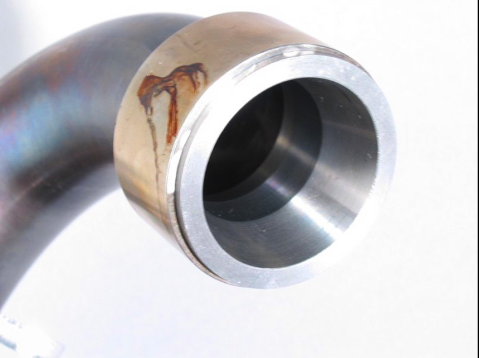

Moin Lippi,
obwohl der "Drehmomenteinsatz" hier im Durchschnitt mehrfach eher als Quark abgetan wurde, kann ich im Kontrast dazu nur positives berichten. In meiner Theorie harmoniert demzufolge A): ein Endtopf mit viel Durchsatz besser mt einem entsprechend größeren Krümmerquerschnitt, B): funktioniert ein Endtopf mit vergleichsweise geringem Durchsatz besser mit einem reduzierten Querschnitt. Ob in der Konsequenz A) von der Charakteristik dann eher endgeschwindigkeitsorientiert und B) eher drehmomentorientiert ist, bleibt dahin gestellt, liegt aber nahe. Hier gibt es erfahrungsgemäß kompetentere Erklärungen als meine, rein praxisgestützte: Mein 3" Supertrapp harmoniert nämich seit der Implantierung dieses "Reduzierstücks" sehr schick mit dem dicken Leistungskrümmer. Kann ich daher empfehlen. Zumindest ist es einfach ausprobiert und allemal preiswerter als die Version mit dem individuell angefertigten Zweitkrümmer.

wobei die Anforderungen an ein Blasinstrument anders sein können als an einen Auspuff. Aber ein vergleichender Prüfstandlauf, bei dem wirklich nur diese "Drehmomentdüse" ein- bzw. ausgebaut getestet wird, hätte doch mal Aussagekraft.
Für den geneigten Nachbauer hier die Maßskizze:

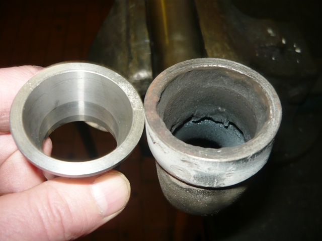

Hier mal zum Vergleich, Drehmomentdüse und SR500 Serienkrümmer.
Mal die weg gebrannte Stelle außer acht gelassen, die Ähnlichkeit vom
Verlauf lässt sich nicht leugnen.

Hallo Kolli !
Da hat's dir das Innenrohr abgefetzt beim SR Krümmer, da bringt die Düse nix, weil das Innenröhrl zu dünn ist, da kann sich das Abgas nirgends hin entspannen nach der Düse, da brauchst einen Krümmer ohne Innenrohr.
