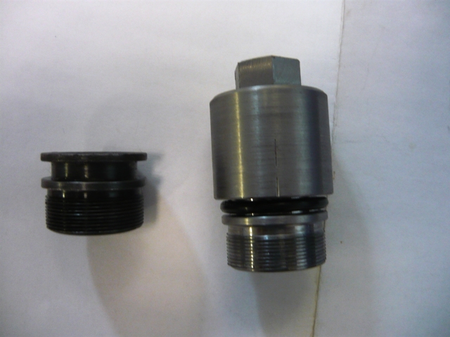

Also falls Du die ab 80ig verbaute Gabel - also vorverlegte Achse - in Originallänge drin hast, wäre mir das mit den 39iger Dämpfern zu kopflastig.
Genau das fand ich auch.
Hinten 390ger Bilstein mit Doppelfeder, vorne Wirth Gabelfedern, aber die
vorderen Federn ändern ja nichts an der Gabellänge.
Trotz sehr gutem Fahrverhalten, irgendwie sah es aus wie ein Mädel
in der Pubertät, vorne Flach und hinten ein dickes Gesäß.

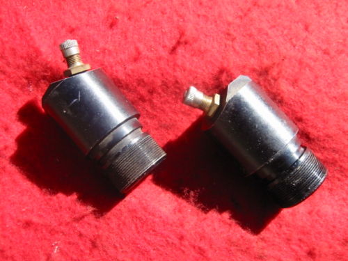

Also habe ich die Standrohre um 30 Millimeter verlängert, wozu gibt es Drehbänke ?

Auch nicht schlecht. Gibt es davon schon ne Kleinserie?!?!? Wenn ja, möchte ich Bedarf anmelden. Aus was für einem Material hast du die denn gefertigt?

Schöne Arbeit Markus.
Mann könnte natürlich auch noch über den bewährten Mix aus Standrohr/Tauchrohr der Stahltank und Alutank XT´s nachdenken.

Bisher gibt es 4 Stück, zwei davon sind eingebaut.
Material ist ST52-3, hatte davon Rundmaterial da und zum ausprobieren
was mir das gut genug.
Die Schwierigkeit ist das Feingewinde, beim drehen neigt Alu leicht zum "schmieren"
Hab auch nur eher bescheidene Möglichkeiten.

sauber gemacht, ich finde eine gute Idee .... gibts ein Bild von der umgebauten damit sich der geneigte Leser das vorstellen kann?

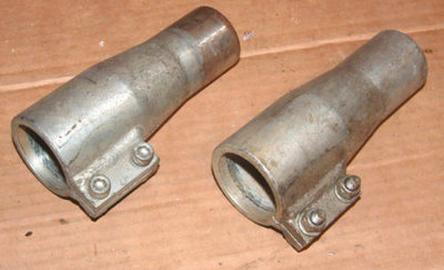

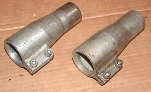

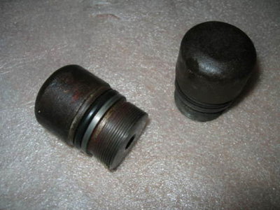

Mir ist irgendwie so, als ob es diese Standrohr-Verlängerung mal gab. Irgendwo hab ich die schon mal (ein Bild hier im Forum?) gesehen. Gabs die von Wunderlich?
Gruss,
PeJo
Beiträge: 1578
Wohnort: Oberachern
Re: Federbeine
Beitragvon PeJo » Sa Jul 21, 2012 9:11
Da gabs schon so einige Verlängerungen ...

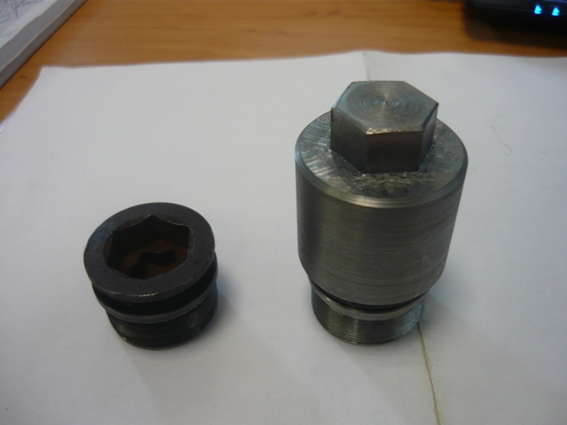

Beitragvon Kolli » Sa Jul 21, 2012 10:11
Dann reihe ich mich hinten an :D
Aber keiner hat sich mit dem Sechskant Mühe gemacht :dance

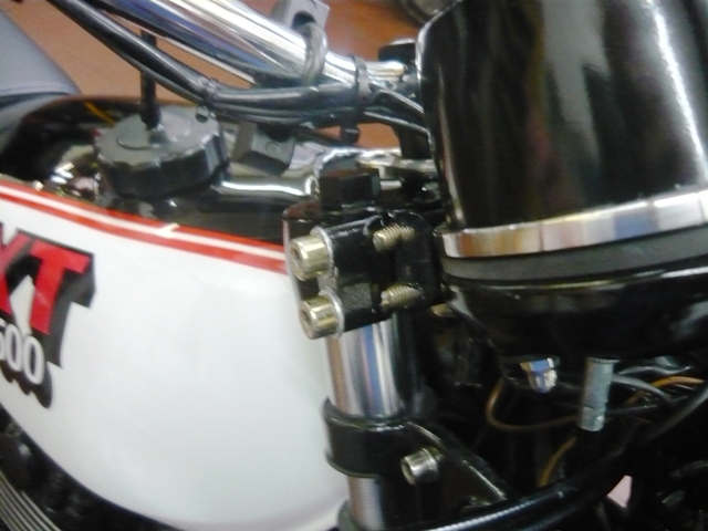

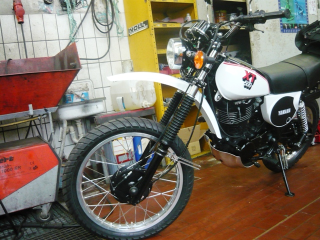

Eingebaut schaut es dann so aus :
Markus

Beitragvon Bernhard » Fr Aug 10, 2012 9:28
Erster Testbericht: Sehr sauber gearbeitete Teile!
Das Fahrverhalten hat sich auch geändert. Super Geradeauslauf, es lässt sich erstklassig bei langsamen Geschwindigkeiten um Hindernisse herumzirkeln. In Verbindung mit den 390 Federbeinen eine empfehlenswerte Steigerung des Fahrkomfort.
Mein Dank an Kolli :hugg
Gruß Bernhard

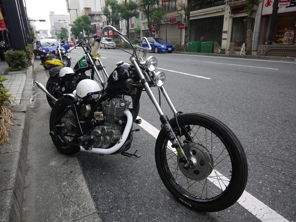

Beiträge: 6567
Re: Federbeine
Beitragvon Hiha » Fr Aug 10, 2012 10:10
Hier noch eine Gabelverlängerung der Sonderklasse :cry: Achtung! -nicht geländetauglich-.
Diese Gabel scheint diejenige einer SR500 zu sein, die hat gerademal Ø35mm..

Beitragvon Bernhard » Fr Aug 10, 2012 12:51
und der Doppelscheinwerfer ist fürs Endurowandern des Nachts besonders empfehlenswert.
