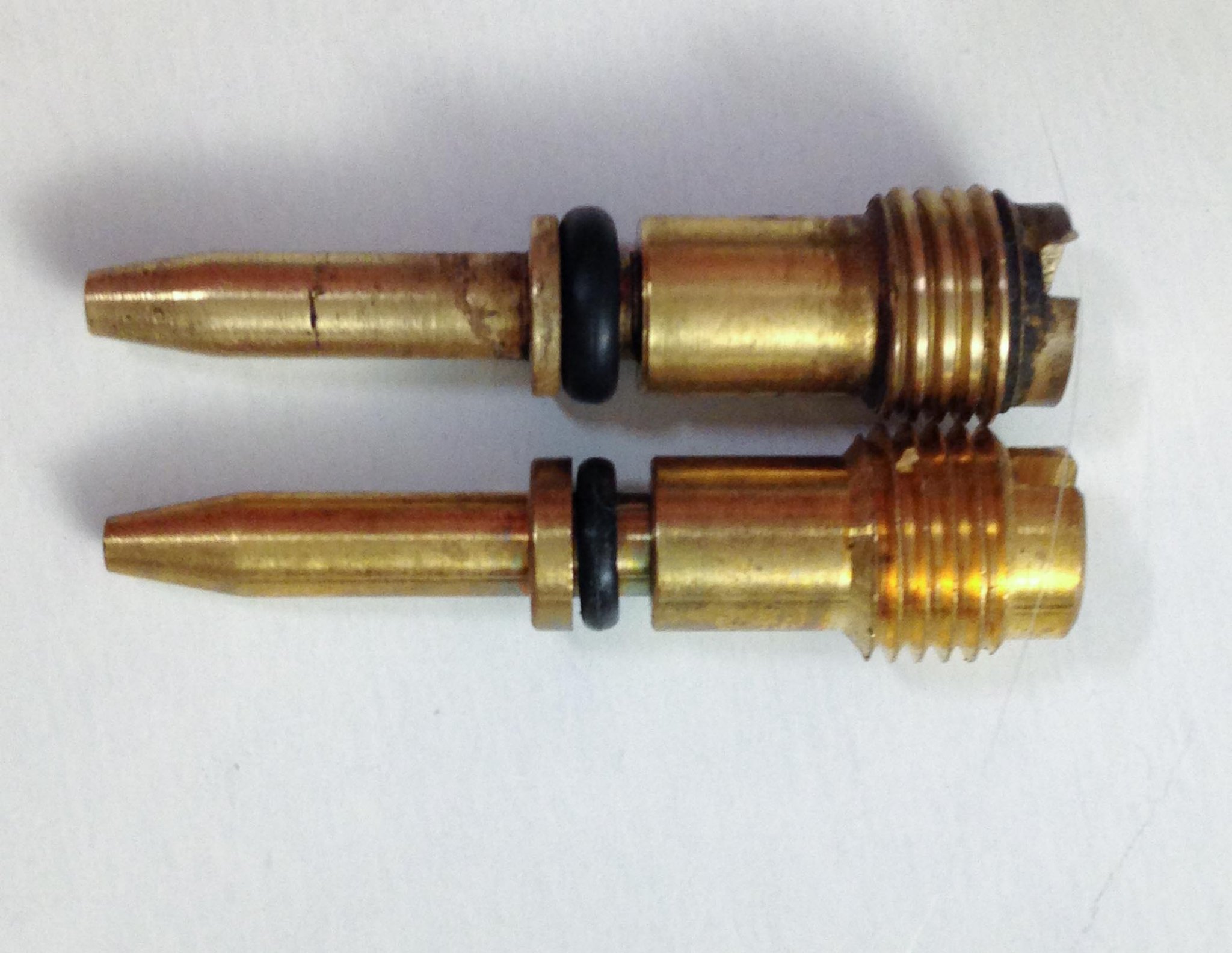

Viel Arbeit für fast nichts.....
Bevor das neue Mischrohr mit den anderen Ersatzteilen da war, konnte ich’s nicht lassen und
hatte extra ein „Eintreibwerkzeug“ hergestellt.
Ernüchternd war, dass das neue Mischrohr 2/100 kleiner als das Altteil war und quasi in die Passung hineingeworfen werden konnte. Nur durch das Anziehen des Düsenstocks war das Klappern im Sotz dann zu beseitigen.
PS.: der Dichtring an der LL-Einstelldüse war beim Tauschteil auch kleiner als beim „ Altteil“
Wie sind da Eure Erfahrungen?
Hallo Heiko,
Genau das hatte ich bei den Rebuild-Dichtungssätzen auch schon öfter, die Untermaße der Einzelteilen sind da manchmal schon echt heftig.
Gruss Ralle
Ist mir bei der Suche nach der korrekten LL-Einstelldüsen-Umdrehungszahl auch schon aufgefallen, habe mittlerweile sogar noch eine dritte Variante. Komme aber mit allen so oder so nicht über 1/2 U hinaus.

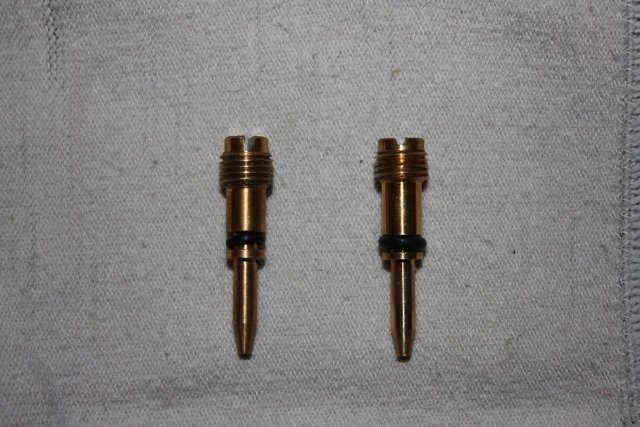

Re: TT500 Vergaserbedüsung 34mm
Beitragvon Kuntzinger » Fr Jan 24, 2020 20:59
Ja, Michael, genauso stellt sich der Vergleich der beiden LL-Einstellschrauben dar.
Ich habe das neue Teil ( die untere mit dem viel dünneren Dichtring und auch maßlich im Detail abweichend ) erstmal nicht verbaut.
Gibt’s sonst noch jemanden, der solch ein Teil als
Ersatz bestellt hat und selbige Vergleichserfahrungen gemacht hat?
Gruß Kuntzinger

Beitragvon PdmAlex » Sa Jan 25, 2020 18:49
Nabend,
ja das mit den Rep-sätzen von KEDO untermaßige Teile mitkommen hatte ich auch schon. Und zwar wie oben beschrieben. Sowohl das Außenmaß der Nadeldüse, als auch der O-Ring der LL-Schraube waren zu klein.
Ich hatte damals bei KEDO nachgefragt und sie haben mir zumindest für die LL-Schraube/O-Ring passenden Ersatz geschickt. Soll eine fehlerhafte Charge gewesen sein.
Grüße, Alex.
