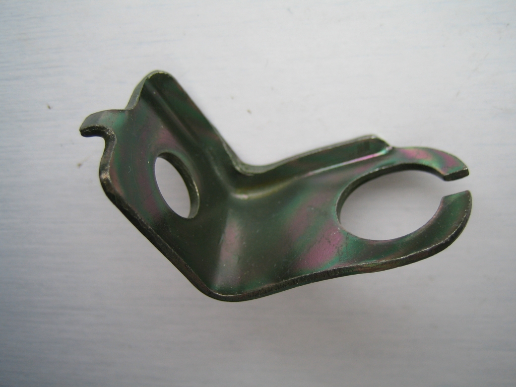

Kann mir jemand sagen, wo der Bremslichtschalter für hinten befestigt wird?
Habe zwar die Stelle zum Einhängen am Pedal gefunden, aber keine Stelle, wo das Ding am Rahmen befestigt wird. Habe eine XT500 Bj. 84.

An dem hinteren Motorhaltebolzen ist für den Bremslichtschalter ein kleines 90 Grad Winkelblech verschraubt, eben oberhalb des Bremshebels, mit der entsprechenden Bohrung für den Schalter.
möglicherweise fehlt bei Deiner Maschine dieses Blech :?:

Ok. Wo kriege ich denn so ein Blech her oder unter welcher Bezeichnung kann ich suchen?

Das Teil das du suchst hat die Teilenummer 1T2-21441-00 (BRACKET, stop switch) und sieht so aus
Gruß, Peter

Besten Dank für deine Hilfe.
