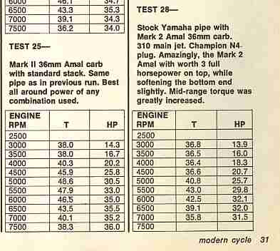

guckst du:
stock pipe und amal mark2 36:
- Dateianhänge
- Bildschirmfoto 2011-06-17 um 10.15.36.png (157.27 KiB) 3073 mal betrachtet
- UweD
- Beiträge: 2314
Re: AMAL Vergaser...
bei munteren 7500 1/min....
Kann das Motörle aber schon im Normalzustand vertragen, oder?
Merkt man ein PS zwischen 6500 und 7500?
