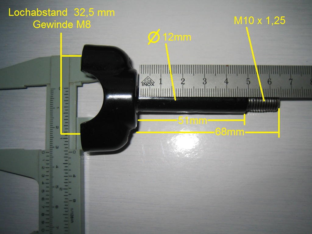

hat jemand zufällig die Maße der Lenkerbefestigung (Klemmung Unterteil) parat?
bräuchte den Lochabstand und Gewinde der Befestigungslöcher(M6?) für`s Oberteil der Klemmung sowie den Durchmesser/Gewinde Befestigungsbolzen (M8?)

meinst du die Lenkerhalter
im Bild oben Rechts ?
Also den Abstand kann ich erst heut abend nachmessen. die 4 Schrauben für die Lenkerhalter sind normale M8 er.
gruß Peter

ja genau die, vom Unterteil brauch ich die Maße

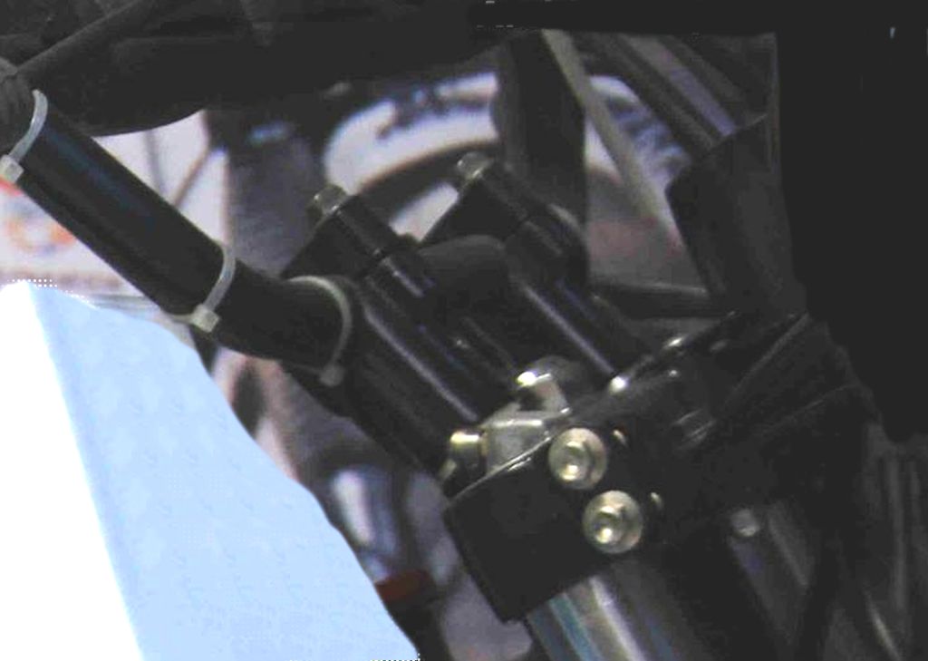

ich möchte meinen Lenker auf einer 79er Gabelbrücke um ca. 5-7cm erhöhen und dabei unterhalb der Lenkerklemmung bei der M12 ansetzen und dort verlängern.
Also nicht in / oberhalb der Klemmung, wie z.B. SW-Motech.
Kennt einer die Lenkerhalterung auf dem Foto ?
(ich habe auch schon gemerkt dass das keine 79er XT-Gabelbrücke ist sondern vermutlich von einer YZ - trotzdem müsste die Halterung auf dem Foto mit M12 sein...)
Und zu dem Thema "Helau Alaaf Moin" habe ich auch noch meinen Senf beizutragen...
Beiträge: 7090
Re: Maße Lenkerbefestigung
Beitragvon Frank M » Do Feb 12, 2015 12:00
bei den YZ-Gabelbrücken ist die Lenkeraufnahme in der Regel fest angegossen und nicht auswechselbar, somit entfällt da ein verlängerbares Gewinde.

ja, stimmt - aber was ist das für eine Lenkerhalterung auf dem Foto ???

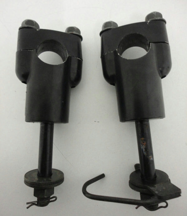

Sind das vielleicht die Lenkerhalterungen von der XTZ660 ???
Wäre ja schön, wenn Yamaha bereits eine Lenkererhöhung für die XT 500 im "Baukastensystem" hat.
Die Schraube hat 10mm Durchmesser und M10-Gewinde - das lässt sich relativ simpel durch ein kleines Rohr auf die 'original' 12mm bringen.
Aber die Schraube ist ca. 8mm kürzer - ob das langt ?
Teile sind aus der Bucht unterwegs...

Also die von der XTZ660 sind wirklich 8mm kürzer und mit M10
Aber mit einer Hülse auf M12 und gekürzten unteren Gummis passen sie dann doch !
:D
Also nicht die 100%-Lösung - aber nah dran...
