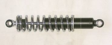

Ich möchte meine XT auf Bilsteindämper umrüsten.
In der "Suche" bin ich soweit fündig geworden,dass 390er zu Empfehlen sind.Wenn ich auf die
http://www.bilstein-motorrad.de/ Seite gehe finde ich ein paar 390er-Dämpfer...
-N 390-EC
-N 390-DC
-NG 390-DS
Zu welchem Typ der Obengenannten Dämpfer könnt Ihr mir raten?
Noch anzufügen ist dass mein "Lebendgewicht" so um die 90-95Kg ist :oops:
Danke für Eure Erfahrungswerte und Meinungen.

die umrüstung auf 390er habe ich auch gerade hinter mir. bezogen über grobmotorik http://cgi.ebay.de/ws/eBayISAPI.dll?Vie ... SA:DE:1123 mit der standard federstärke. im vergleich zu meinen konis sind die schon etwas härter und m.E. unkomfortabler und für mich zumindest gewöhnungsbedürftig. ich wiege ebenfalls zwischen 93 und 98kg. ich habe bislang noch keine einstellung daran vorgenommen, eingebaut und gefahren. werde dazu die kommende saison nutzen.

Hast Du Einzelfeder:
oder Doppelfeder:
in Deiner XT verbaut?

moin, es sind die b36 dämpfer, 5-fach verstellbar mit 2 federn. wenn du beim bestellen bei grobmotorik dein einsatzzweck angibst, bestücken diese deine dämpfer mit den entsprechenden federn. es gibt diverse federn mit unterschiedlicher stärke. für reine straßenfahrten zur eisdiele, wäre dann die dünnste feder angebracht...
