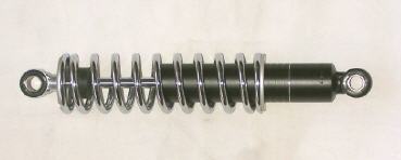

Hast Du Einzelfeder:
oder Doppelfeder:
in Deiner XT verbaut?

Lippi
Beiträge: 1100
Wohnort: bei bremen
Re: Umbau von Original auf Bilsteindämpfer
Beitragvon Lippi » So Jan 30, 2011 11:23
moin, es sind die b36 dämpfer, 5-fach verstellbar mit 2 federn. wenn du beim bestellen bei grobmotorik dein einsatzzweck angibst, bestücken diese deine dämpfer mit den entsprechenden federn. es gibt diverse federn mit unterschiedlicher stärke. für reine straßenfahrten zur eisdiele, wäre dann die dünnste feder angebracht...
