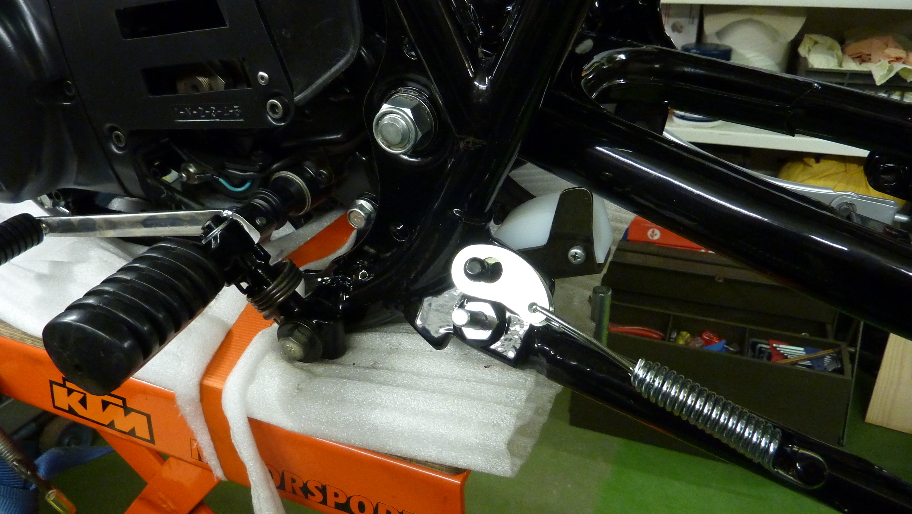

da ich meine 79er unvollständig zusammengebaut gekauft habe, entschloß ich mich zu folgender funktionalen Interpretation der mitgelieferten Teile.
Schraube und Mutter vertauscht
Ich habe die Schraube von hinten durchgesteckt, sodass sich die im Teilekonvolut enthaltene Federumlenkung an deren überstehenden Gewinde anlegt und den Ständer sicher selbsteinklappend macht. Ob das original ist? Keine Ahnung. Aber ich hoffe der TÜV findet es in ein paar Wochen so gut wie ich, denn selbigen hat das Moped seit über 22 Jahren nicht mehr.

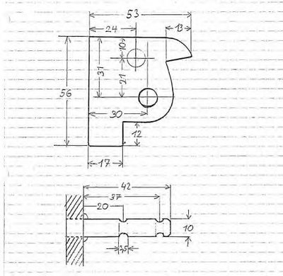

Bei mir war der eingeschweisste Bolzen abgebrochen
Yamahardy hat mir diese Skizze gemacht
Seitenständer Aufnahme.jpg (31.78 KiB) 6859 mal betrachtet
Anhand der Skizze habe ich einen Bolzen angefertigt auf der Drehbank
und dann in den Rahmen eingeschweisst
Dann von KEDO Federn und Umlenkung verbaut.
Gruss Hanspeter

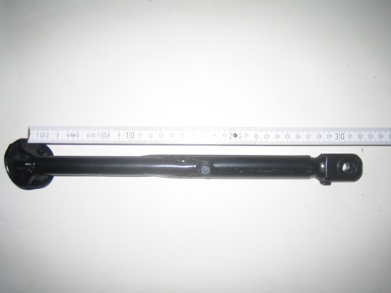

kann mir bitte jemand die original Länge des Seitenständers mitteilen.
Also von oben mitte Befestigungsschraube bis unten.
Dankeschön.
Gruss Hanspeter
Hi Hanspeter,
stimmt nicht die Skizze hab ich mal vor ca. 25 Jahren gezeichnet und Irgendwann mal hier ins Forum eingestellt :ja:
Dankeschön.
Klar doch :ja:
Genau 31 cm
Gruß Peter

Hi Hanspeter,
Aber zum Thema: Meine 78er hat auch zwei Federn.
Gruß Peter[/quote]
Hi Peter
...hoffentlich habe ich da nicht Urheberrechte missbraucht :wink:
gruss Hanspeter
Gruss Hanspeter
Habe ich "nie" behauptet !!!
Gruß Hardy
Dankeschön.
Klar doch :ja:
Genau 31 cm
Gruß Peter
Vielen Dank Peter, mein Ständer ist genauso lang :mrgreen: also der von der XT :lach:
Ich dachte er wäre zu kurz, weil die Schräglage mir doch ziemlich "schräg" vorkommt.
Beiträge: 5828
Re: XT 500 Seitenständer der frühen Baujahre 76-79
Beitragvon Mr. Polish » Fr Aug 15, 2014 15:26
Das liegt nicht an der Länge des Ständers, sondern daran, wie verbogen die Halterung desselbigen ist.
Das Befestigungsauge ist oft auch schon ziemlich geweitet, was die Stabilität der Konstruktion nicht gerade fördert...
