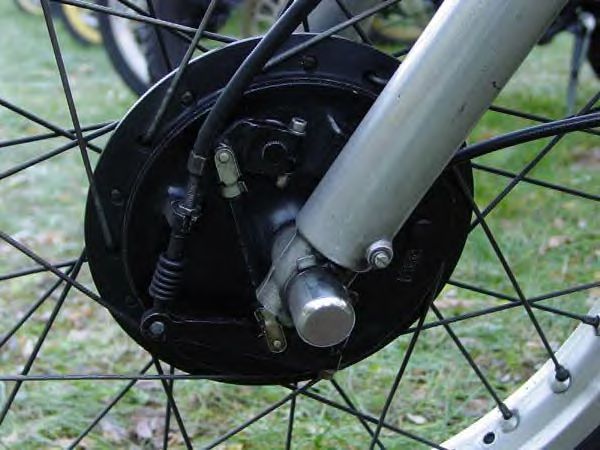

Hallo, ich würde gerne so etwas bauen! (Siehe Foto) Da aber schon jemand so etwas gebaut hat (sonst hätte ich dieses Foto nicht) :wink: möchte ich "gerne" ein paar mehr Details, Tips und Fotos von demjenigen darüber haben!
Wer von euch hat dieses Teil gebaut?
Wenn es keiner aus dem Forum ist, muss ich mir halt allein eine Falte machen! :gruebel:
Ich nehme aber auch gerne alle anderen Anregungen dazu entgegen!
Gruß Hardy

Meine Anregung: nimm doch das, was YAMAHA schon gebaut hat:
Gruß, Markus
Gruß, Markus
Das könnte ich! Ich würde auch was nehmen was nicht von Yamaha ist, sollte aber in meine Original Gabel und Vorderrad passen!
Also doch umbauen oder weißt du da mehr?
Gruß Hardy

Das könnte ich! Ich würde auch was nehmen was nicht von Yamaha ist, sollte aber in meine Original Gabel und Vorderrad passen! Also doch umbauen oder weißt du da mehr?
Als Nicht-Yamaha Variante gab´s Duplex z.B. auch in der XL 500.
Die abgebildete ist von der YZ465/490. In die Original Nabe passt die Bremse natürlich nicht. Aber die Nabe+Bremse komplett ins XT Radl (Speichen müssen halt länger oder gleich komplettes YZ Rad). Und dann gemeinsam ab in die Original Gabel. Bleibt als Umbau-Spielwiese der Tachoantrieb, weil: der fehlt. Kann sein, dass hier der TT Speedo-Kit hilft. Oder etwas aus dem IT-Regal. Keine Ahnung. Werde selber digital unterwegs sein ...
Gruß, Markus
Das habe ich auch gedacht. Geht aber nicht, wenn ich richtig gemessen habe. Die Duplex hat denselben Durchmesser wie die TT500 Nabe und passt da auch rein. Die gesamte Nabe passte bei mir aber nicht in die Original-XT-Gabel (bei mir Bj.1977). Sie ist etwas zu breit. Bremsanker passt. An der Bremsankerplatte muss man also einige Milimeter abdrehen.
Der Achsdurchmesser passt auch.
Hab so ein Teil ebenfalls und bau mir damit ein zweites Vorderrad auf.
Vorsicht!
Die Duplex mit den Alu-Hebeleien passt nicht, da der Bremsanker an der YZ 490 Gabel nicht hochkant sondern horizontal verbaut ist. Geht also nur mit gleichzeitigem gabel- und Gabelbrückenwechsel. Die Aluhebeleien der YZ 490 Bremse stehen bei der XT-Gabel so ungünstig, dass ein Anbringen eines Bremszuges unmöglich ist.
Also nach YZ 465 Radnabe suchen!
Grüße, Pitt

hat die Duplex-Bremse zusammen mit der TT Nabe nicht in die XT-Gabel gepasst? Oder bezieht sich die Aussage auf die komplette Einheit Nabe/Bremse der YZ?
Die TT-Nabe und die YZ-Nabe sind identisch. Man kann also die einfache TT-Bremsankerplatte oder die YZ-Bremsankerplatte miteinander tauschen.
Problematisch ist (-bei beiden Naben-), dass die Naben an der Achsaufnahme zu weit weg zum Bremsanker der Gabel (zumindest bei meiner, Bj 1977 Gabel) stehen. Die Bremsankeraufhängung passt exakt, kann sich aber nicht einhängen, weil der Abstand zwischen Gabel und Bremsankerplatte zu groß ist. Deshalb muss man entweder eine TT-Gabel oder YZ-Gabel verbauen, oder man dreht von den Bremsankerplatten ein Stück ab.
Grüße, Pitt
