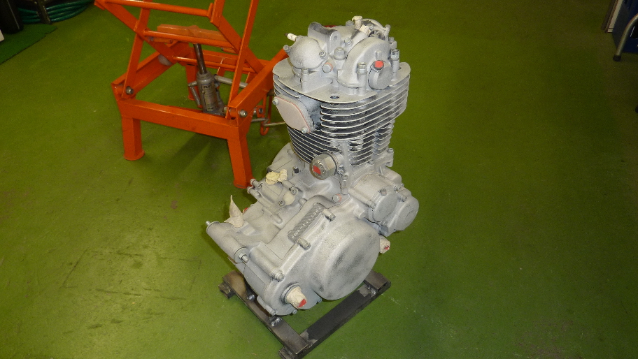

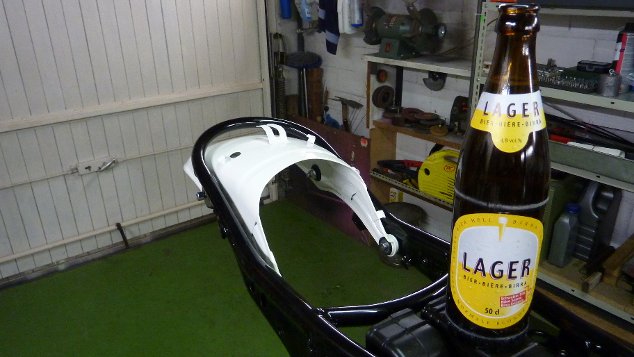

Hallo Leute
Heute konnte ich mit dem Zusammenbau beginnen :D
ganz gemütlich...Bierchen darf nicht fehlen :wink:
Motor habe ich auch gestrahlt,ganz ganz vorsichtig :ja:
schönes Wochenende
Hanspeter

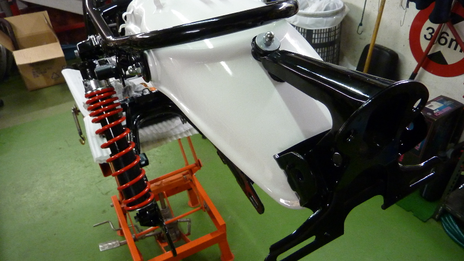

Guten Abend HP,
der Fender sieht fast so gut wie mein neu gemachter :D aus, ich habe diesen Sommer auch Fender und Tank neu machen lassen.
Großer Vorteil und man kann es fast nicht glauben ist, wenn die "Lager-Gummis" und auch der "Gummi-Klotz" unter der Halterung des Rücklicht am Fender
alle mit z.B. Vaseline frisch und geschmeidig gemacht sind, hält die Rücklichtbirne super lange. Ich habe vor der Instandsetzung fast jede Woche eine
neue Birne einsetzen müssen und jetzt schon seit fast 3 Monaten keine mehr.
Vor lauter Verzweiflung hatte ich mir schon so einen "China 21/5 Watt Weihnachtsbaum" besorgt, habe diesen jedoch nie einsetzten müssen. (ist auch Schrott)
Die Vibrationen werden deutlich besser abgedämpft und dadurch halten die Blinker und vor allem das Rücklicht sehr lange.

Den Motor willst Du doch hoffentlich nicht so im Ganzen lackieren oder ? ich würde die Seitendeckel auch jeden Fall abbauen und diese und auch den Motorblock
grundieren, lackieren und dann noch mal Klarlack drüber. Acryllack, Grundierung und Finisher aus der Dose sind dafür echt Super.
Meinen Zylinder und Zylinderkopf hab ich mit Bremssattel-Lack gemacht, kann ich jedoch nicht empfehlen, das Zeug stinkt noch Wochen lang sobald der Motor warm ist.
Man sollte vielleicht doch Motorlack nehmen oder wie es ein Freund mit seinen "Harley Mofas" :augenzwinker: macht auch ! nur ! Acryllack und fertig.
Was sind das da für schöne Federbeine ? sehen echt gut aus.
Viel Spaß noch beim Zusammenbau.
das halte ich für keine sehr gute Idee. Jede zusätzliche Lackschicht belastet den Motor thermisch, da die Oberfläche durch die vielen Lackschichten versiegelt wird und der Motor die Wärme dann schlechter ableiten kann.
Grundieren und Klarlacken (...ein XT-Motor in Hochglanz ?..) würde ich lassen. Verwende lieber einen hochwertigen 2Komponenten Thermolack (natürlich in Seidenmatt) und lackiere den Motor damit dünn. Gründliches Vorreinigen des Motors nicht vergessen! Wird das gut gemacht, sieht das nicht nur hervorragend aus, sondern hält auch sehr gut.
Das mit dem im Ganzen gestrahlten Motor halte ich für einen ziemlich leichtsinnigen Schnellschuss, der das Risiko eines Motorschadens erheblich erhöht. Sowas dient vielleicht der Optik, schadet aber der Technik.
Leider sind jetzt auch alle vollverzinkten Schrauben blank und können prima rosten, sobald irgendeine Schraube nach dem Lackieren angerührt wird. Aber vermutlich wirst Du bei den vielen Lackschichten eh keinen Schlüssel mehr in oder um die Schrauben bekommen?

Der Rahmen ist Pulverbeschichtet und die Federbeine
sind Original (aber überarbeitet)
@pitt
Habe Logischerweise vor dem Strahlen jede Orig.schraube durch eine 08/15 Schraube
oder Mutter ersetzt.
Habe mir extra Muttern(z.B.Kettenspanner)oder Zapfen(z.B Schauloch)
angefertigt... :wink:

Leute, den ganzen Motor könnt ihr mit schnödem Rallye-Lack in schwarz Matt aus der Sprühdose einmiegen. Auch den Zylinder. Das hält super und blättern nciht so schnell ab wie Thermo/Motorlack aus der Sprühdose... 2K Lack ist natürlich noch besser, klar!
Damit sind alle Bereiche unterhalb der Schrauben ohne Neulack und Du hast überall Abrisskanten, die von Wasser unterwandert werden können.
Dichtflächen, O-Ring-Sicken werden von außen übertüncht.....wie schön, beim Aufdrehen der Schrauben werden Dir Koruntreste aus den Fugen bröseln...Erinnert mich an Autos, die man mit eingesetzten Scheiben plus Dichtgummis lackiert.
Allein aus dem Motor-Bild ergeben sich für mich viele, viele ungeschützte Schwachstellen, die beim Sandstrahlen ( -wie geht eigentlich gaaaanz, gaaaanz schonend sandstrahlen ? -) das Eindringen von hochaggressivem Korunt ermöglichen. Allein der Unterbrecherdeckel, alle Kabeleinlässe, alle Simmerring- oder O-Ring-Verschlüsse, der Schauglasdeckel, die ganze Dekompressins-Mechanik, der Drehzahlmesserantrieb, Kickstarterwelle, Antriebswelle....etc., etc.,... Es ist kaum möglich, allerfeinste Koruntpartikel, die man mit Hochdruck in jede Minimalfuge geschleudert hat, davon abzuhalten, in sensible Bereiche des Motors zu gelangen. Dies kann kurz- oder mittelfristig zu heftigten Verschleißerscheinungen führen. Ich habe schon Motoreinzelteile peinlichst abgeklebt und war beim Auspacken überrascht, wo ich überall Strahlmittel fand.
Gab`s nicht erst kürzlich einen Beitrag (XT-Ölfilterbereich) hierzu im Forum ?
Jeder soll`s machen wie er will.
Ich bin der Meinung, dass sowas handwerklich nichts taugt.
Ärgere mich dann schon ein bissel darüber, wenn solche kosmetischen Arbeiten später beim Verkauf oder auf Treffen als "Totalrestauration" dargestellt werden, weil`s ja wie neu aussieht...
Wenn man sich schon so viel Mühe mit Gummiaufhängungen an neu lackierten Schutzblechen macht und das ganze Motorrad zerlegt, um den Rahmen neu zu beschichten, warum wird dann beim Motor so nachlässig gearbeitet?
Verstehe ich nicht.
Grüße, Pitt

nicht Korunt...(heisst zwar Korund :wink: )
sondern Nussschalen hab ich verwendet,und mach Dir keine Gedanken wegen
den Simmerringen...das kommt gut

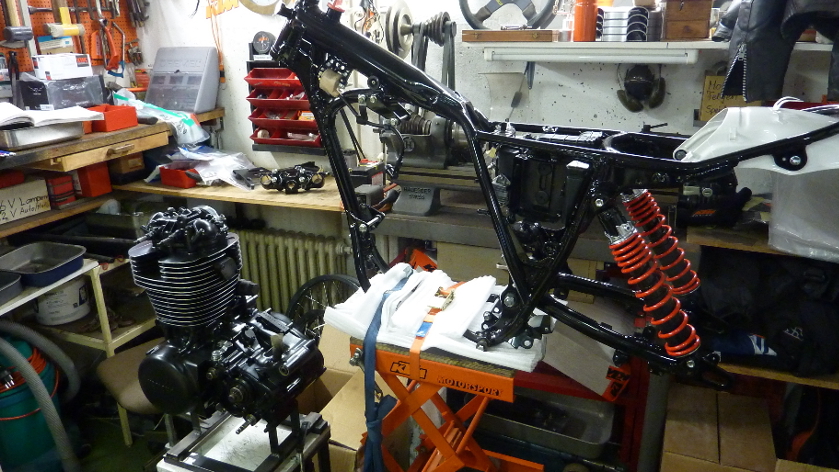

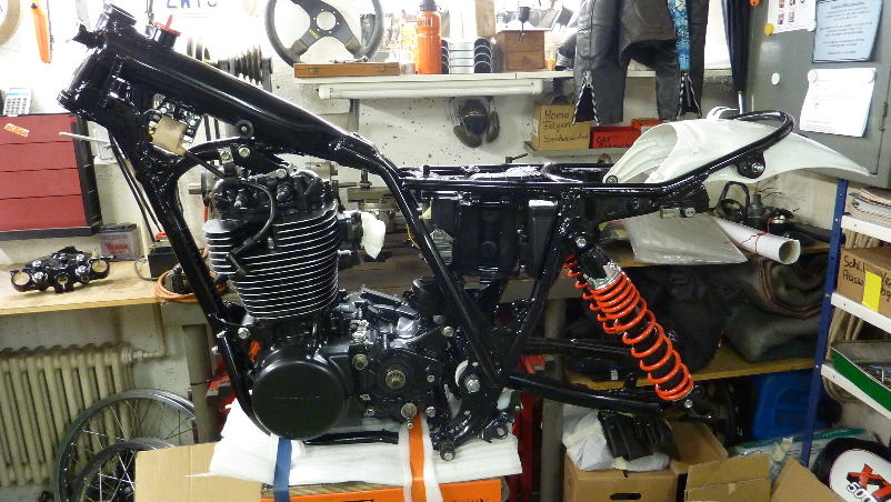

Kleiner Zwischenbericht...
Heute Abend Motor eingebaut
gruss Hanspeter

Beitragvon T-CAR » Mo Nov 29, 2010 23:28
Hallo Hans Peter
Sieht super aus. Bin schon auf die nächsten Bilder gespannt.
