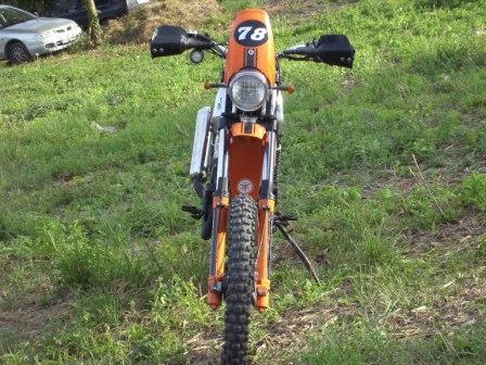

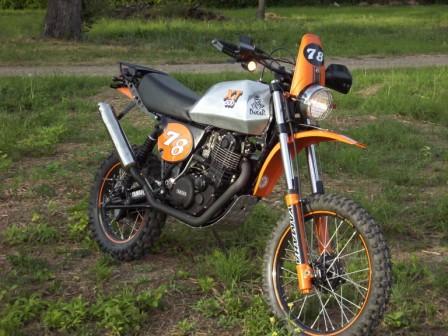

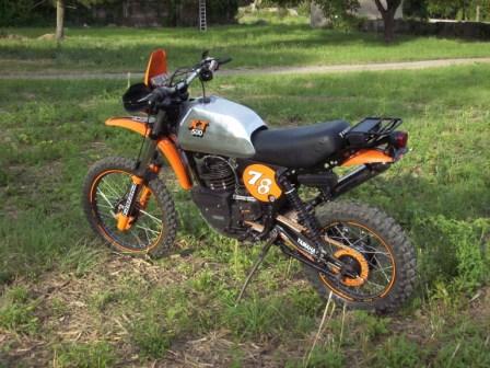

Hallo Leute
Nach 2 jahren ist mein neues Spielzeug fertig geworden !
Anlehnend an die alten Dakar Racer wollte ich "Altes " und "Neues " miteinander kombinieren...!
Achtung : Originalitäts Fetischisten bitte nicht weiter Kucken, es besteht die Gefahr der Erblindung bis in die Hühneraugen ..... 8)
DreXTücks Einzelheiten:
Excel Felgen
Pirelli MT 21 Rallycross Reifen
45 er Marzocci Gabel
Duplex Trommel vorne
45,5 cm Bilstein Dämpfer
KLX Schwinge
Plastix : New El Torro Orange
Reinschlüssel Tank 19 Ltr
Und Und Und .....
Motor Sr 500 org bis auf Doppelzündung
Ölkühler im LIMA Deckel....in Frankreisch auf m Teilemakt gekauft ca 1988....
So Viel Spaß beim Kucken! Gruß Jörg
PS:.......Danke an mein Kumpel "Rotbart " Alias Andy XT....Der mir manchmal echt geholfen hat !!!

jeweils ein Bild in Seitenansicht mit besserer Auflösung wäre schön.
Möchtest du dann Kommentare dazu? 8)

Hmm..Bessere Auflösung der Bilder! Werde ich einrichten kann aber bis zum Woende dauern ! Kommentare ??Nur zu, ich bin Kritikfest !

jaja, der Bad Kreuznach-Connection ist anscheinend nix heilig :D
Auf alle Fälle erstmal: Glückwunsch zur Fertigstellung :!: Drei Sachen würden mich interessieren:
War das vorher exakt so geplant oder hat sich das DreXTück so entwickelt?
Wird es ein Nummernschild haben?
Wieso dieser Auspuff?

Beitragvon Stollen King Jörg » Fr Jul 02, 2010 9:14
HA HA ......Doch es gib Sachen die uns Heilig sind ! Bier zum beispiel :D ! Motorräder gehören nicht dazu !
Obwohl meine anderen Mot ziemlich original sind !
1.
Ja,DreXTück war so geplant ! Ich hatte sozusagen eine Vision an der ich mich hielt.....nur die Farbe war nicht so ganz klar ...!
2.
Ja das gute Stück soll zugelassen werden !
3.
Ich finde Rally Bikes mit tiefem Auspuff schon ziemlich toll und ich wollte "Altes" und "Neues " kombinieren ! Das ist ein Krümmer von " Flow USA " den Dämpfer habe ich auch noch ...mache ev den drauf !

1.) Ist mal ganz was anderes. Und das ist immer gut..........
2.) Ob die Kettenführung auf Dauer gut geht, wage ich zu bezweifeln. 45,5cm sind sehr extrem.
3.) Die Excel-Felgen sind sehr interssant. Da hätte ich gern weitere Infos von Dir. Watt kostet datt, welche Größen, bohren und einspeichen lassen (wenn ja, wo), oder alles selber gemacht?
4.) Warum Orange?
Gruß, Knorri
Stollen King Jörg
Beiträge: 147
Wohnort: Monzingen
Re: Neues DreXTück ist fertig !
Beitragvon Stollen King Jörg » Fr Jul 02, 2010 12:57
1.Stimmt
2. Ja 45,5 sind extrem..es ist ein automatischer Kettenspanner montiert,diesen kann man schlecht sehen auf den Bildern....Funktioniet klasse !
3.Stimmt auch ! Die Felgenringe sind vom Motocross-Shop stück ca 150€ incl Bohren !1,85" Vorne 2.15" Hinten. Eingespeicht wurden sie auf vorhandene Narben von der Firma Köhler pro Rad ca 250 € incl allem ...Va Speichen,diese so dick wie möglich !
4 . Hatte die wahl zw Gelb und Orange,sollte beides irrgendwie org sein bzw von der TT 500 kommen wg Plastix ...Heck und Kotflügel !
Na ja ....Meine wahl fiel auf Orange ! Hat nix mit Nachbau einer KTM zu tun ...wie schon oft vermutet...denn ich besitze zwei KTM's,muß mir keine nachbauen !
Gruß Jörg

Hallo Jörg, ich habe an meiner Orangen Supermoto auch eine Orange Kette, aber ein orangefarbener Kettenschloss-Clip war bei mir nicht im Lieferumfang! Hast du den Clip selbst Orange angemalt oder war der so bei der Kette dabei? Dann hätte ich gerne noch gewusst aus welchem Moped die Vorderradnabe bzw. die Duplex Bremsplatte ist?
Ansonsten hast du dir viel mühe gegeben! Ich mag ja so kleine Details wie zum Beispiel deine Schnellverschlüsse für die Seitendeckel etc.! Respekt!
Gruß Hardy

Hättest du eventuell noch mal ein paar Detailfotos ,wie Du das mit der Hinterradbremse und Bremsabstützung gelöst hast?

Das Kettenschloss hab ich lackiert ! Bei Ihh...bay gibt es aber immer wieder mal Lackierte Schlösser.Die Duplex stammt aus einer KTM MC ..frühe 80er Jahre ! Den Fußbremshebel hab ich mit dem besten Schlosser der Welt selbst gebaut ....Aufnahme am Rahmen geändert ! Detailphoto .....muß mal suchen !
