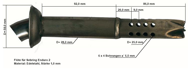

Kann jemand mal ein paar Bilder und eine Bemaßung vom original Teil einstellen ?

du suchst das hier :

Danke Klaus, das war ja eine schnelle "Arbeit" zu so früher Stunde !!
Ich denke das dies jedoch der Einsatz von einem neueren Model ist Enduro 2 oder so.
Mein Sebring hat die ABE Nr. 21096 und ich denke die Bezeichnung ist nur "Enduro"
hast Du zu dem auch so eine tolle Info / Zeichnung mit Bemaßung ?
Frank
Frank
- Beiträge: 7205
Re: Sebring Enduro 1 - Flöte
ohne Bemaßung, aber bis auf den unterschiedlichen Durchmesser vorn waren sie, meine ich, gleich.

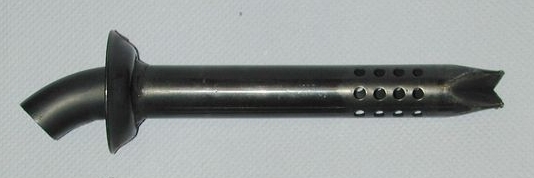

Dank für das Bild, ich werde Morgen mal versuchen eine Flöte zu bestellen.

für den Sebring 1 muss das Rohr einfach nur durchgängig D 25mm sein. Alle anderen Maße kannst du von der Zeichnung oben übernehmen.
Das schwierigste am Nachbau ist der Teller, da die Form das gasdichte Abschließen bewirken soll. Ob der Schniedel hinten gebogen oder gerade und kürzer ist, macht keinen Unterschied. Die Quetschungen am Ende vom Rohr kannst du auch mit einer dicken U-Scheibe zudeckeln und ggf. ein Gewinde einschneiden. Kann ja sein, dass du alle zwei Jahre plötzlich mal etwas leiser fahren willst.
Ich hatte mal eine Charge Nachbauten in VA angeboten, die sind aber längst alle weg.

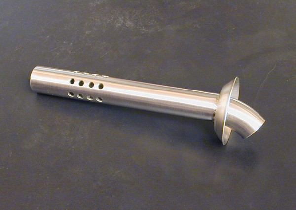

Der Nachbau sieht gut aus
, wie sieht das Rohr von der Innenseite aus ? hast Du anstatt der Quetschung eine U Scheibe einschweißen lassen ? und die dann mit einer Schraube verschlossen ?
Haben die Quetschungen nicht irgend einen Sinn / Abgasführung oder so. man könnte ja auch eine Spitze anbringen.
Wie würde der Teller produziert, mit einer Form oder gedreht aus Vollmaterial ?
Frank

das Rohr ist am Ende mit einer Scheibe zugedeckelt (die man natürlich bei Bedarf aufbohren kann). Die Quetschungen an der O-Flöte haben keinerlei Funktion, sondern sind nur eine billige Art das Rohr am Ende zu verschließen.
Der Teller ist lasergeschnitten, anschließend tiefgezogen und wiggeschweißt. Wenn es nicht 100% gasdicht sein muss, kannst du auch eine Scheibe mit dem Außendurchmesser des Tellers auf das Rohr aufschweißen. Befestigung der Flöte im Topf dann mit der originalen Schraube und einem kleinen Blechstreifen, der auf die Scheibe drückt.
Guck dir das mal in deinem Topf mit einer Taschenlampe an, das ist sooo schwierig nicht.
