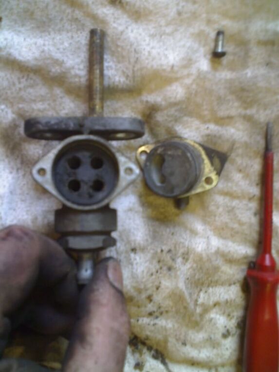

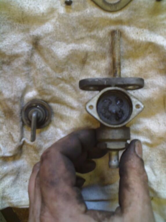

die Düsen ausblasen könnte ein bissle zu wenig sein, ich hab bei meinem Versager in alle Löcher die ich finden konnte nen dünnen Schweißdraht gesteckt (mehrfach hin und zurück, bis der Eindruck entsteht, dass dieses Loch durchgängig ist). Nach 8 Jahren Standzeit war das auch bitter nötig. nochn Tip mein Benzinhahn war komplett dicht, vielleicht reichts bei Deinem nur noch zu tröpfeln? Kannst ja mal probieren ob sie mit Startpilot oder Bremsenreiniger in dem Luftfilterkasten gesprüht hochdreht. Dann hast Du die Gemischaufbereitung eingegrenzt.
Grüßle
Stefan
