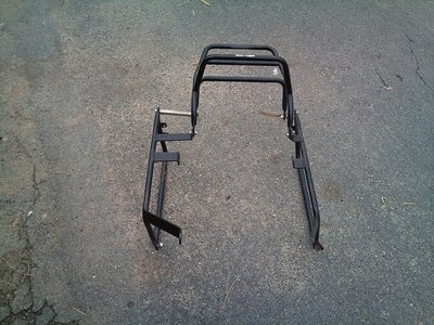

ich wollte neulich meinen H&B Kofferträger montieren und hab festgestellt das der iwie nicht passt....
Ist es ohne großen Aufwand möglich ihn troz des Sebrings vernünftig anzubauen?

Hab den auch mal gehabt - nicht montiert bekommen und dann weggeschmissen. Vergiß das Teil. Schlechte Qualität und miese Passgenauigkeit

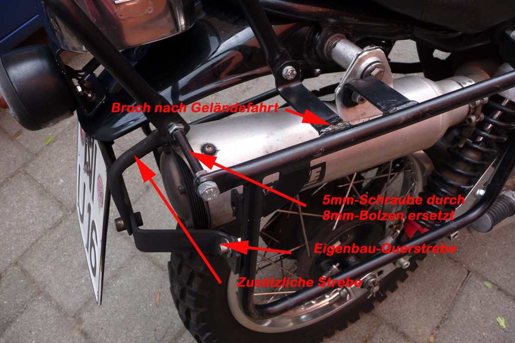

Also, ich fahr den seit vielen Jahren an menen XTs, zuerst in Verbindung mit einem DEVIL-Endtopf, dafür musste ich aber einige Anpassungen vornehmen, damit er nicht anliegt.
Aber seitdem ohne größere Probleme, wenn man von kleineren Vibrationsschäden mal ansieht...

Habe den Gepäckträger mit etwas Bastelei an der Supertrapp montiert bekommen.
Geht beim Sebring bestimmt auch irgendwie.
