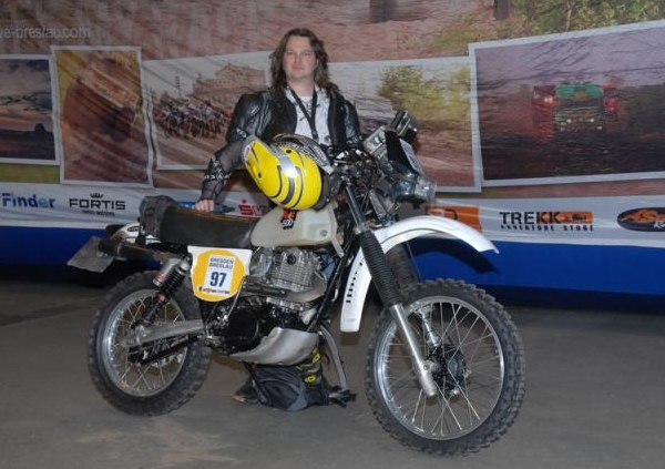

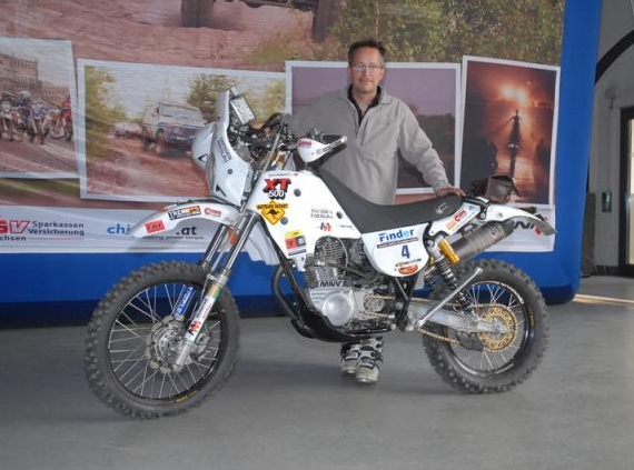

ha, der Klaus hat sein Moped offensichtlich noch rechtzeitig fertigbekommen und ist wie der Lutz damit auf der Dresden-Breslau unterwegs und hält die XT500-Fahne hoch. Da muss man schon zweimal hinsehen, um die olle XT darin zu entdecken. Hoffentlich gibts später noch nähere Infos zu diesem Umbau.
Ich drücke den beiden die Daumen und hoffe für alle Teilnehmer, dass das Material, die Kondition und der Wille durchhält..

Also, wenn man die beiden Maschinen so betrachtet, kann die Kedo-XT aber mal einpacken.
Ein sehr stimmiges Top-Gerät hat der Kollege da zusammengebastelt. Respekt!
P.S.: Henno fährt BMW, Tina Meier eine Sherco und der Nenne ist mit ner XT unter den TOP 20 bisher.......wie g**l ist das denn????????

Klaus' Rallyeferkel sieht schon g..l aus!
Maddin aus Melsungen scheint ein guter Bekannter zu sein, hat mir sabbernd ein paar Bilder von dem Stuhl geschickt. Feinifein gemacht, mit Alutank unterm Sitz...
