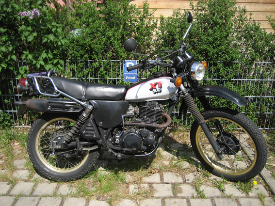

stell doch mal ein paar Bildchen ein (um beurteilen zu können wie "schlimm" es eigentlich ist)!

Dazu sollte ich sagen, der Motor wurde 1996 neu überholt, nach "Kolbenfresser".
Foto vorab, Nahaufnahmen folgen.

...das sieht doch gut aus, ist ne gesunde basis zum reaturieren, wenn man dieses wort dafür benutzen möchte.
ich würde alles zerlegen und rahmen, schwinge, lampentopf, seitenständer, lampenhalter, Hitzebeleche, Aufnahme für DZM und Tacho u.w., kurz alles was schwarz gelackt ist (außer tank) pulver beschichten lassen.
heckkotflügel lackieren, auspuff alu-flammspritzen lassen
zusammenbauen und dabei alle möglichen gummiteile, schrauben und kleinteile ersetzen (falls nötig) und schon kann man von teilrestauration sprechen.
am tank zb. sehe ich zumindest auf den bild kein handlungsbedarf.
alles in allen sollte es auch im rahmen von 1000€ bleiben, voraussgesetzt man hat gute kontakte zb. zum sandstrahlen/pulvern.
ich würde dir gern helfen, wohne aber 600km nördlich von dir, bin mir aber sicher, dass sich einer finden wird...
gruß
lippi

Der Tank ist ohne Mängel, daran muß nichts gemacht werden. Ich hatte ihn in seinen Urzustand zurückversetzen lassen vor ein paar Jahren, mein Vorgänger meinte wohl, rot stünde ihr gut. Fand ich nicht! :mrgreen:
