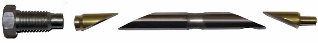

Es soll ja auch Firmen geben die die Rockerbox auf die Tour (siehe Bild) reparieren.
Ist vielleicht ganz interessant. Ich sag nicht was ich für das gezahlt hab.
