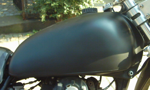

wenn's denn nah am original bleiben soll:
clarke-tank der alten form nur geringfügig mehr inhalt & weniger gewicht.
dieser ist schwarz geprimert. hätte noch einen in used-optik & altweiss...
gruß
*Lü*
gruß
*Lü*

schicker tank! aus kunststoff? passt der an 'ne '79er? wie teuer?
