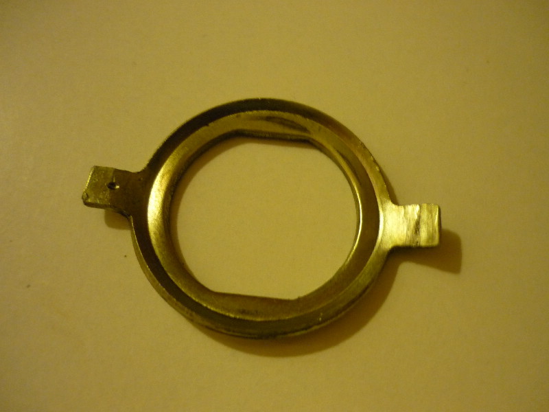

weiß jemand den Unterschied zwischen folgenden beiden bei KEDO angebotenen Artikeln:
*28109 Zahnrad Tachoantrieb (Bremsankerplatte)
und:
*28106 Antriebsritzel Tacho
Ich weiß nur, dass meine Tachowelle unten in der Bremsankerplatte keinen Antrieb mehr hat. Ich kann das Teil auch leider nicht auseinanderbauen, weil ich von meinem geliebten Motorrad räumlich getrennt wurde... Kann mir jemand mit den Teilen einen Tip geben?
Grüße,
Jochen
und:

Edit: Schau mal nach, ob die Ohren an dem Mitnehmerblech in der Bremsankerplatte noch greifen, im Zweifelsfall etwas nach oben biegen.

Ich hätte das Teil am liebsten vor mir, dann wüßte ich schnell Bescheid. Das mit den Ohren ist ein guter Tip. Hat mal jemand eine Explosionszeichnung von der Baugruppe, dass man mal sieht, was alles kaputt sein könnte?

Moin,Schau mal nach, ob die Ohren an dem Mitnehmerblech in der Bremsankerplatte noch greifen, im Zweifelsfall etwas nach oben biegen.
oft genug ist es nur dieses Mitnehmerblech! Wenn das Teil von innen "rund" ist geht natürlich auch nichts mehr. Wichtig ist die Ursache zu beheben

und beim Einsetzen der Ankerplatte in das Rad auf die Stellung der Nasen am Blechring und der Mitnehmer in der Nabe achten. Liegen beide übereinander drücken sich die Blechnasen nach hinten weg, mit oben beschriebenen Folgen.Wichtig ist die Ursache zu beheben, z.B. eine defekte Tachowelle!
