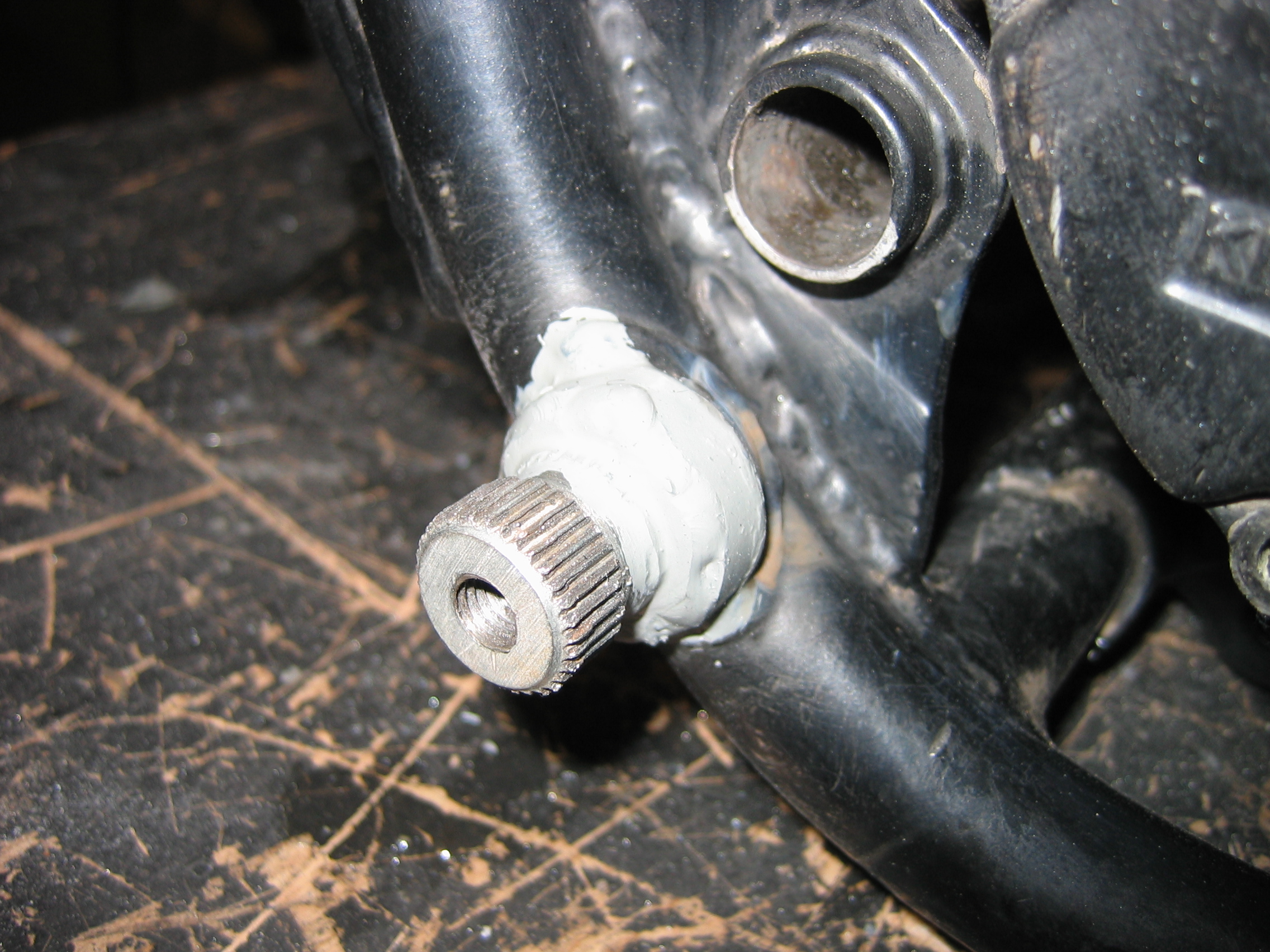

Hallo Bastler,
leider zu oft kommt es vor, dass die Verzahnung der Fußrasten im Eimer ist (meistens an der rechten).
Wir haben das nun schon 2x mit einem Austauschstück repariert.
Die Verzahnung des Kickstarters ist die gleiche und hin und wieder kann man eine Kickstarterwelle für unter 10,- ergattern.
Eine bebilderte Anleitung habe ich auf meine Seite in die "TECHNIK" gestellt.
http://www.xt-500.de/technik/rasten/verzahnung.html

Hi Tom,
da ich ja nach einer unsanften Landung in Schopfheim auch die Verzahnung der Fußrastenhalterung verlor hab ich neulich begonnen, genau diesen Reparaturansatz zu verfolgen, Kickstarterwellen hatte ich zufällig noch ein über.
Als ich gleich zu Beginn das Loch in die Welle bohren wollte, um später das Gewinde reinzuschneiden, mußte ich feststellen, daß der titanbeschchtete Bohrer gerade mal gar nichts ausrichtet
. Mit einem Hartmetallbohrer, der zufällig in einer Schublade lag, konnte ich immerhin ein 6er Loch reinbohren, das war aber auch schon alles
Auch der Versuch, die Welle abzudrehen scheiterte kläglich, einzig die Flex mit Trennscheibe konnte der Welle Schaden zufügen. Jetzt bin ich mal gespannt, ob sich das Material wenigstens (WIG-)Schweißen läßt...

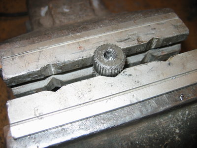

Hallo Fabi
Um das Loch zu bohren muss man das verzahnte Teil des Kickstarterwelle ausglühen (erhitzen bis es helrot ist und dan langsam abkühlen lassen) dan kann geht das bohren und Gewindeschneiden wie in Butter!
Gewindeschneider M10x1,25 ist uberal zu kaufen.
Bearbeitungsdauer ca 1 Stunde.
Gruss Djinow

Hallo Djinow,
aber wenn ich das Ding ausglühe, um besser bohren zu können, dann ist danach ja auch meine Verzahnung ganz weich, oder?
Ich habe ja nur 6,8mm gebohrt und dann M8 geschnitten. Ist zwar nicht originol, aber reicht doch auch ...
Gruss XTom
Gruss XTom

Ich wuerde es nicht ausgluehen!Ich würde mich ja auch mit M8 zufrieden geben, aber da ging wirklich gar nichts![]()
Ich probiers mit ausglühen, basta!
Die "Haerte" der Verzahnung ist gewollt und sollte auch bleiben.
Ich denke die Verzahnung ist nach der Bearbeitung gehaertet worden,
somit sollte es nur in der Randschicht sehr hart sein.
Um axial ein Loch zu bohren, reicht es aus, per Schleifstein/scheibe (Dremel/Flex/etc.)
an der Bohrstelle ganz wenig abzunehmen, um es dem "Bohrer" leichter zu machen.
Und wichtig - guter/scharfer Bohrer z.B. HSS-Co (mit passender Schneidgeometrie)
und das Ganze fest eingespannt "auf" der Standbohrmaschine machen!
Nicht per Akkuschrauber - aus der Huefte.
Je besser die Voraussetzungen je einfacher/besser das Resultat.

Hallo Tom
Die Kickstarterwelle ist wesentlich härter als die originale Verzahnung.
Die originale Verzahnung samt Schweisnaht muss weich sein weil es immer der aufprällung von der Kickstarter auf die Fussraste abbekomt.
Deshalb,wen man ne Kickstarterwelle benutzt,nach das schweisen das Teil nicht abkuhlen mit wasser weil das Teil dan wieder hart wird,und die neue Verzahnung wird an der Schweisnaht abreisen.
Groetjes Djinow
Groetjes Djinow

Wenn du erstmal in dem Material der Verzahnung bist,geht das mit dem Gewindeschneiden.Dann ist aber noch immer kein Gewinde drin![]()
Bleibt nur die Hoffnung, dass dann wenigstens die Verzahnung hält![]()
Die Raste wird nur an der Oberfläsche gehärtet sein (Nitriergehärtet) und innen "weich" damit sie von den Schlägen des Kicks. nicht direkt abreißt.Währe sie durchgehärtet,würde sie bei einem Schlag des Kickers brechen wie Glas.Falls einer das nicht selber machen kann,vorbeischicken.
Kann ich gegen unkosten auf der Drehbank erledigen.
Auch das Feingewinde
Mfg und Gutes gelingen
Ausglühen würde ich auf keinen Fall,es sei denn,die Verzahnung wird wieder gehärtet.
