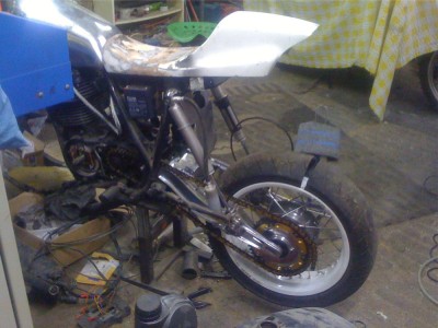

hat einer von Euch so was? Im SR Forum hab ich ein Gutachten bekommen für die SR, daher meine Frage ob´s dieses auch für die XT gibt?

Der SR-Rahmen ist hinten offen, das Rahmenheck hat also keine stabilisierende Wirkung und kann daher auch ab :D :D
Der XT-Rahmen ist hinten geschlossen, flext man den Bogen ab, wird der ganze Rahmen im Heckbereich weich (ist eh dünner als der SR-Rahmen) bei einen vernünftigen Prüfer und einem geprüften Schweißer bekommt man vielleicht einen anders geformten kürzeren Bügel eingetragen, aber ohne wirds sicher nichts.....

Interessant, wie sieht das aus wenn´s fertig ist ? :runningdog:

na irgendwie so halt... ;-)
