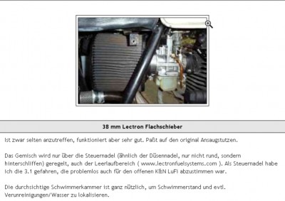

Beitragvon steamhammer » Di Sep 29, 2009 12:53
Moin Andreas,
hab' doch noch was gefunden, wie ich den damals gefahren habe.
Mit dem Teil hab' ich die XT damals in Hoope versenkt :mrgreen:
Gruß......Steffen
