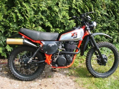

den rahmen und den tank habe ich so bekommen. ja es gibt keine original rote XT aber was solls. für meine als student noch begrenzten möglichkeiten gebe ich mir alle mühe did alte ding im besten licht darstehen zu lassen.
im übrigen finde ich die xt vom kollegen nicht gerade hässlich...

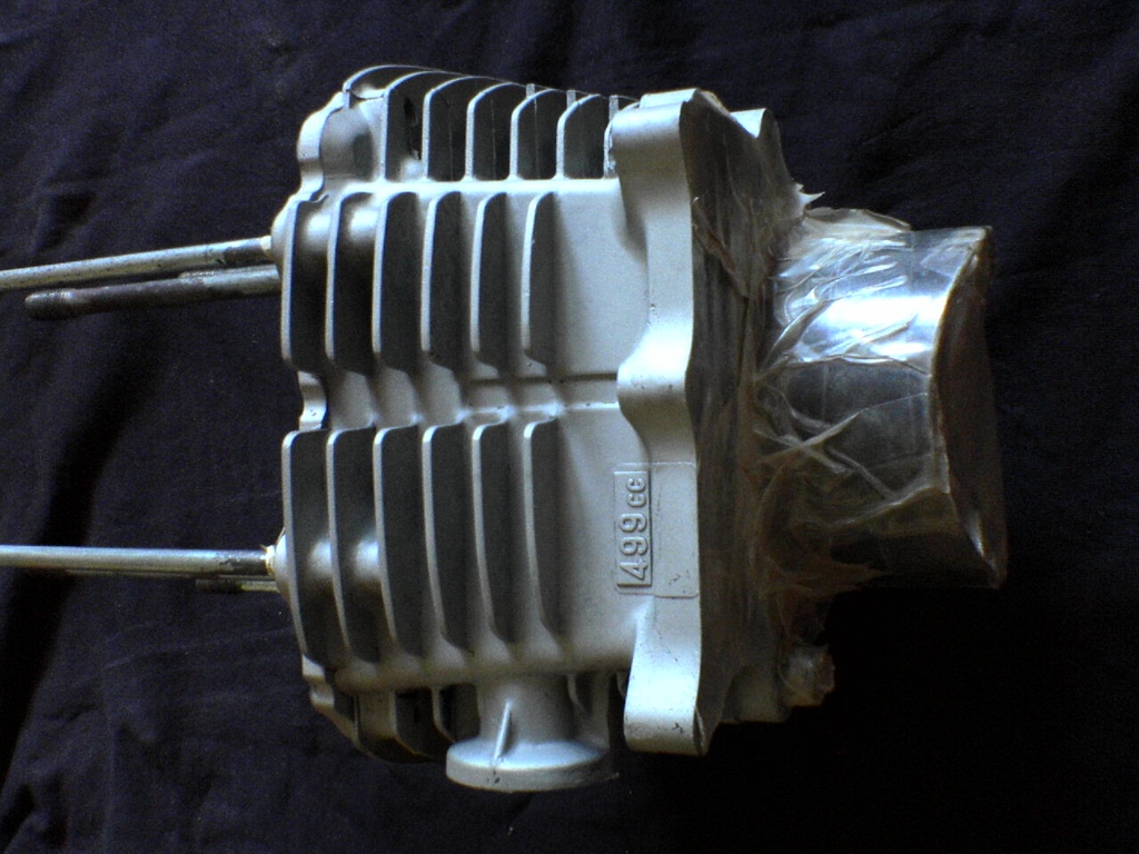

ich möchte hier gern mal das ergebniss der letzten tage arbeit darstellen (kopf und deckel sehen genauso aus).
wie man sieht ist alles gut sandgestrahlt. allerdings bin ich jetzt wieder verunsichert.
selber lackieren, wenn es dann schief geht darf ich alles nochmal machen
kennt jemand von euch nen lackierer in berlin? gut und günstig wär die devise.
und in welcher reinfolge sollte ich weiter machen? erst lack oder erst ventile bearbeiten (lassen)?

Also, ich hab bei meiner XT den Lack von usparts-store genommen (VHT) und war sehr zufrieden. Wichtig ist halt, den Lack nach dem trocknen im Backofen auszuhärten (am esten wenn deine beste Hälfte außer Haus ist, gibt sonst Ärger) da er erst dann mechan. und chem. resistent ist.
Wenn alle Teile gestrahlt wurden mußt du sie eh nochmals reinigen um evtl. Staubreste von der Oberfläche zu kriegen. Falls irgendwelche Teile mechan. nachbearbeitet werden, laß das vor dem lacken machen um evtl. Beschädigungen der Oberfläche auszuschließen. Vor dem lacken dann in jedem Fall großzügig mit Bremsenreiniger und Preßluft die Teile säubern, auf öligem Untergrund hält der beste Lack auch nur wie Flitzekacke im Dauerregen.
Bei gestrahlten Flächen wird das Ergebnis bedingt durch die Rauhtiefe der Metalloberfläche ebenfalls leicht rauh (je nach verwendetem Strahlgut) und matt (schaut aber gut aus). Wenn du die lackierte Oberfläche annähernd okenool haben willst, solltest du das Alu verputzen/schleifen, was eine Heidenarbeit ist (hab ich schon mal hinter mir, ich tu mir das nichtmehr an).
Den nächsten Motor laß ich abschließend noch kunststoffstrahlen (oder so ähnlich) um eine bessere Oberfläche zu erhalten die dann nach dem lacken schön glatt ausschaut.
Gutes Gelingen
xtpaula
Gutes Gelingen
