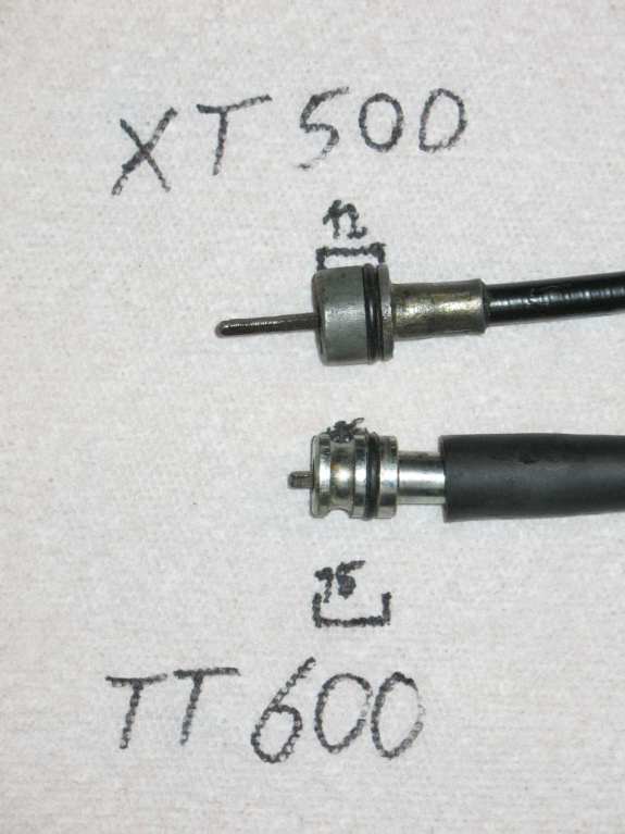

Hallo Gemeinde
es geht um die gabel-mässig (TT600S) modifizierte XT in der Garage. Die vom Erbauer mal verbauten unschönen Koso-Teile sollen eliminiert und wieder Original getachot und gedrehzahlmessert werden.
Der sonntag-nachmittägliche Test hat ergeben, dass allen Unkenrufen zum Trotz die TT-600-Tacho-Schnecke in der TT600-Gabel richtig rum dreht. ALSO kann man mit der Gabel auch die Original-Armaturen/Instrumente fahren. Soweit so gut. Stellt sich nun die Frage, wo bekomme ich eine Tachowelle her, die oben rum XT500 ist und untenrum TT600. Gibts da Betriebe, die sowas tailormade bauen? Louise hat ja nur die Seelen im Angebot.
Die stümperige Variante wäre, die beiden Wellen durchzudremeln und einfach zusammen zu stecken. Aussen ne Hülse drüber, Schrumpfschlauch und fertig ist die Laube.

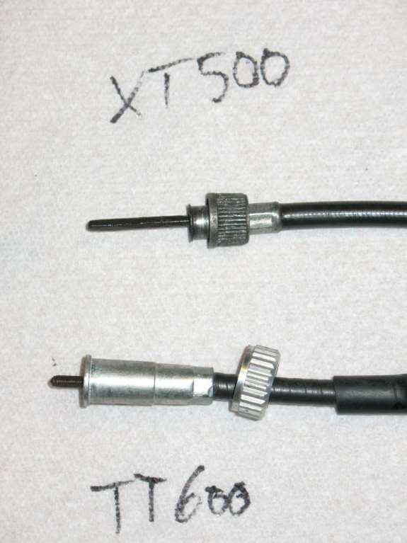

Man glaubt es kaum, aber Du erstaunst mich doch immer wieder
Hier noch mal Fotos von den beiden Wellen oben und unten.
Kann es ganz eventuell sein, dass das Teil von einer SR500 passt?
Längen Original würd ich mal XT500 sagen 85cm und TT600 94cm.
Die optimale Länge wird wohl irgendwo in der Mitte liegen. Kann ich aber erst genau sagen, wenn die Gabelbrücke wieder drauf ist. Wobei ja ein bisschen zu lang ein bisschen weniger schlimm ist als ein bisschen zu kurz
Strickst Du dann dann die Welle der TT600 um?

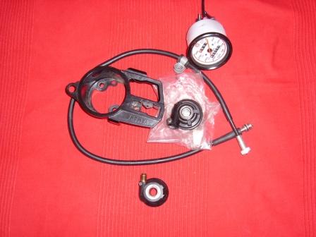

Fuer die SR 500 gibt es zwei Tachowellen, bei Bremsscheibe sind beide Enden verschraubt, wenn dann von der Version mit der Trommelbremse; ohne Gewaehr.Kann es ganz eventuell sein, dass das Teil von einer SR500 passt?

Nochmal zum Thema,
m.E. drehen die beiden abgebildeten Tachoschnecken
nicht gleich herum.
Bei TT600- Schnecke (oben im Bild ) liegt der "Abgang" oder
besser der Wellenanschluß vor der Radachse, genau so
wie bei der TT500-Schnecke, die auch falsch rum dreht.
Die TT350-Schnecke hat den Wellenanschluß hinter der
Radachse und dreht für den originalen Tacho richtig.
Das ist das was ich noch erinnere aus der Zeit als ich mich
noch mit dem Geraffel beschäftigt habe.
Allein die unterschiedliche Bauart (Wellenanschlüße) der Schnecken
lassen mich daran zweifeln, dass sie beide gleich drehen.
Um sie gleich drehen zulassen müßte Yamaha ein zusätzliches
Getrieberad verbaut haben und das wissen wir doch alle,
dass das eher unwahrscheinlich ist.
Lang wie breit, es ist schon eine Weile her das ich mich damit beschäftigt
habe und ich bin auch nicht mehr der Jüngste, möglicher Weise liege ich
auch daneben.
Mach doch einfach mal diesen Test, Wellen an die Schnecken und
dann die Antriebsseite der Schnecke in Fahrtrichtung drehen, und
dann oben an der Welle gucken in welche Richtung sie dreht.
Gruß Fidi
