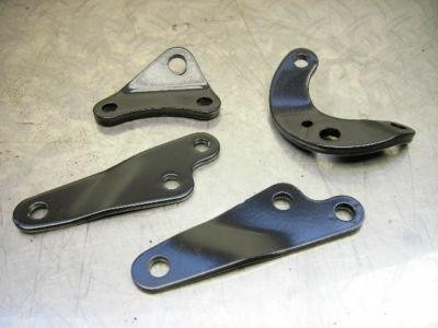

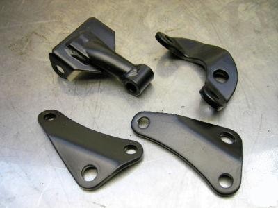

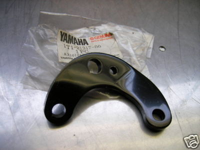

So, da ich auch in diesem Fall mal wieder alle an meinem Wissen oder so zu sagen neu erlangtem Wissen teilhaben lassen möchte und es wohl doch mehr interessiert als sie hier zugeben! Werde ich euch mal darüber informieren worum es geht! Vor 2 Tagen hat mich ein Forumsmitglied gefragt, ob ich einen hinteren 76er Motorhalter für ihn bauen könnte! Dabei habe ich feststellen müssen das die hinteren 76er XT Motorhalter anders geformt sind als die ab 77 ! Kam dann durch die Email von einen wiederum anderen Forumsteilnehmer auf die Idee das die von der SR passen könnten, weil da ja auch der Auspuff unten lang läuft! Darum hatte ich hier die Frage gestellt! Da dann fast 2 Tage und nach über 160 Aufrufen keine Antwort kam dachte ich naja interessiert kein oder weiß keiner! Habe aber parallel dazu Emails erhalten zu diesem Thema! Dann habe ich mich noch selber auf die Suche gemacht und ein paar Emails darüber ausgetauscht und bin zu dem Ergebnis gekommen das die SR Motorhalter auf jedenfalls schon mal anders geformt sind als die von der XT ab 77 und das der hintere Halter von der SR für die 76er passen könnte! Das 100% Ergebnis (Dranhalten) am Lebenden Objekt steht noch aus! Aber da könnt ihr mir sicher weiter helfen!? :wink: Und warum jetzt Theo so reagiert wie er reagiert hat weiß ich auch nicht, vielleicht meint er so spricht man eben mit Hardy, weil das machen andere ja auch so! Hier noch ein paar Fotos zum Vergleich zwischen SR Motorhaltern und XT Motorhaltern ab 77 ! Gruß Hardy
