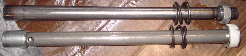

1.Beim Zerlegen der Gabel hat sich nämlich herausgestellt, daß das Innenleben unterschiedlich ist. D.H. der linke Dämpferkolben ist ein völlig anderer. Er hat oben eine Mutter. Der rechte Kolben hat eine Kunstoffbuchse drauf. Dementsprechend unterschiedlich ist auch die Dämpfwirkung. Wenn man auf den linken Holm drückt federts einfach nur munter auf und ab. Rechts ist denke ich der Normalzustand. Das Rohr taucht je nach Druck ein und kehrt gedämpft zurück. Hmm. Normal kann die Unterschied doch nicht sein? Obwohl diese Gabel vom Vorbesitzer laut Aussage nie verbaut war, bin ich mir nun nicht sicher ob da wohl doch das ein oder andere Teil als Ersatzteilspender ausgebaut wurde. Wie seht Ihr das?

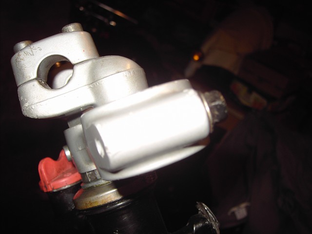

2. Die obere Gabelbrücke ist nur auf einer Seite geschlitzt, d.h. rechts ist das Gabelrohr nur in der unteren Brücke verspannt geschraubt. Für was ist dann die Schraube? Befestigung Bremsleitung oder was?

ich glaube es gibt Gabeln, wo auf der einen seite die druckstufe und auf der anderen die zugstufe gedämpft wird. du hast wohl eine davon. warum die eine seitr allerdings oben nicht geklemmt ist, vrmutlich ist das die , die auf druck dämpft, kann ja nicht rausfallen !

wooki hat recht, es gab Marzocchi Gabel, in welchem sich die Vorspannung auf eine Seite, die Hydraulik auf der andere einstellen ließ.
Trotzdem ist es für mich nicht normal, dass die Gabelbrücke nur einseitig klemmt.

Erst mal danke. Also das mit der Einstellung von Vorspannung und Hydraulik wird ja bestimmt lustig, zumal ich zu der Gabel immer noch nichts im Netz gefunden habe. Bringt diese Art der Gabelabstimmung in der Praxis denn überhaupt was? Wie läuft denn denn dann die Ölbefüllung mengenmäßig ab. Trotzdem gleicher Stand für beide Seiten?
Also das mit der Gabelklemmung finde ich allerdings am Merkwürdigsten. Ist zwar nur auf einer Seite oben der Fall, aber trotzdem eigenartisch! Bin echt am überlegen, ob ich nicht nachträglich doch noch einen Schnitt mit der Säge mache. Schraube mit Bohrung ist ja da. Empfehlenswert?

Spaß beseite , zu deiner Gabel: Es gibt mehrere Hersteller die Gabeln so fertigen, White Power hat auch zum Beispiel die Druckstufe auf einer Seite und die Zugstufe auf der anderen Seite das nennt sich da Rebound und Compression! Da werden beide Seiten mit der Selben Ölmenge befüllt , wie das mit der Ölmenge bei deiner ist weiß ich nicht ! Bei der neuen Z1000 geht man sogar noch einen Schritt weiter , bei der ist nur noch auf einer Seite die Feder und auf der anderen Seite gar keine und nur das Dämpfungssystem ! Zu deiner einseitigen Klemmung fällt mir nur ein das man das mal im Geländesport gemacht hat damit man bei einem harten durchlagen der Gabel verhindert wird das sich die Gabel einseitig verzieht bzw verspannen kann, dadurch das es nur einseitig verspannt ist oben kann die Gabel an der Stelle nachgeben und sich in dem Fall wieder zurückverwinden oder wie man das nennen soll ! Du hast dann aber da eine sehr genaue Passung ! Was ich mir noch vorstellen könnte, das du oben eine Nut in der Gabel hast und die Gabel wenn du den Bolzen durchschiebst gehalten bzw geführt wird so wie bei unseren Kickstartern oder Schalt und Bremshebeln ! Aber mal was anderes , deine Lenkerböcke scheinen auch nur durch eine Schraube zu halten oder ? Es soll ja sogar Motorräder geben bei denen fehlt auf der einen Seite Komplett die Gabel und die Schwinge !
Der Hersteller deiner Gabel hat sich was dabei gedacht, also mach dir keinen Kopf Thomas , das gehört so !

Geh mal zum nächstliegenden KTM-Händler und frage nach einer Telegabel für die 83er KTM 250 MC, das scheint sie zu sein. Gab es mit Aufnahme für Trommelbremse oder auch mit Halterung für Bremssattel.
