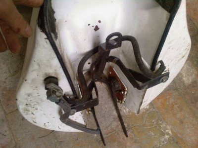

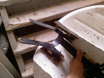

- Pivovar
- Beiträge: 957
- Registriert: Mi Mai 26, 2004 12:08
- Wohnort: Wöllstein (aAdW)
Re: tankbefestigung ES-stahltank?
Wer Zeit und Material hat kann sich ja sowas zusammen brutzeln:
[edit] Hier hatte ich auch ein paar Maße eingetragen:
http://www.xt500.org/68eustw03ihkmsez/v ... &sk=t&sd=a
- seefreedo
- Beiträge: 2231
- Wohnort: Oldenburg
Moin Pivo!
Das sieht aber ziemlich gut aus
Ich habe früher auch dieses Fass draufgehabt, hauptsächlich gehalten durch einen fetten Schaumstoffblock und Gewicht des Tankinhalts
Unlackiert und mit Flugrost hat das für ganz schön Aufsehen gesorgt!
Matthias
Matthias

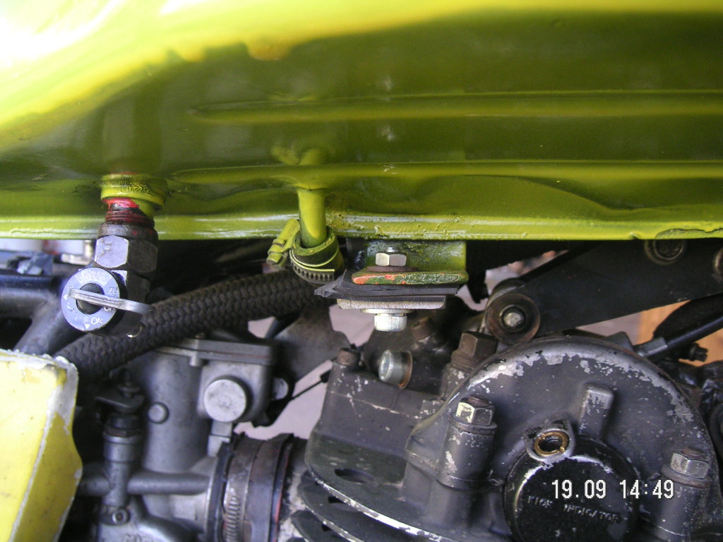

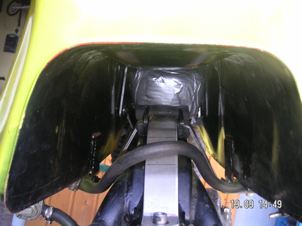

- tr7
- Beiträge: 332
- Registriert: Di Jan 23, 2007 10:03
moin an alle und @pivo!
habe mir ziemlich dieselbe halterung zusammengebraten. sieht in eingebautem zustand jetzt so aus ( der tank selbst ruht auf 2 liebevoll aus kissenbezügen, alten socken und schläuchen zusammengezwirbelten kissen!):
- Pivovar
- Beiträge: 957
Zur Haltbarkeit fällt mir noch ein das ich die Laschenanschlüsse meines Rahmens zusätzlich mit ner Querstrebe verstärkt hatte, weil sich der Tank gefüllt etwas runterdrückte - TR7 hat´s richtig gemacht und das ganze gleich im richtigen Winkel gebogen...
Portugal und zurück hat´s ohne Probleme überstanden, unter der vorderen Bügelrundung lag ein Stück von ner alten Isomatte und hinten stützte die hart aufgepolsterte und angepasste Sitzbank zusätzlich und das Rappeln war weniger...
Ob ich das ganze nochmal draufbaue ist aber fraglich, ausser es steht wieder ne laaaaange Tour an. Ich hab mich beim Fahren wie auf ner ganz anderen Maschine gefühlt...

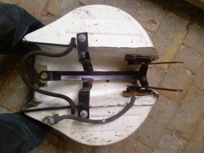

- Friedhelm
- Beiträge: 11
- Registriert: Mo Sep 08, 2008 20:59
jetzt aber: Habe den Tank mal halbwegs aufgeschraubt und......er passt überhaupt nicht zu meinen Beinen
Also wer mit dem Ding etwas anfangen kann - ich Verkauf das Teil für ein paar Euro!
Er ist irgenwie Türkisblau ....oder so und hat ein paar kleine Macken. Die Halterung (vorhanden) wird hinten mit Abstandshüllsen (nicht vorhanden) an den 2 Schrauben der Motoraufhägung befestigt. Vorne an der org. Tankbefestigung.
