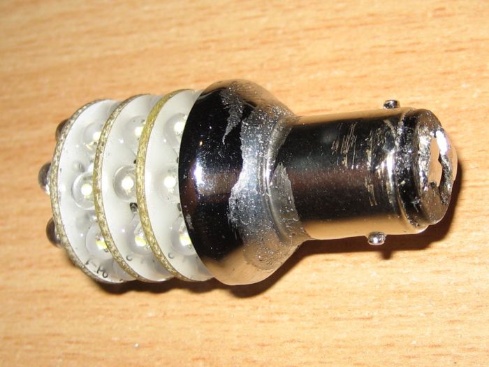

Seit ich meinen "Tannenbaum" (36-LED-Birne) zerlegt und unter Zuhilfenahme von 2-Komponenten-Kleber neu zusammengelötet habe hält`s.

Beiträge: 5861
Beitragvon Mr. Polish » So Jun 22, 2008 10:06
Das war bzw. ist genau die hier (hat eine Lage weniger als die im Link)!
Bilder der Umlöt- und Klebeaktion hab ich leider nicht gemacht, war aber schon ein bischen Pfrimelarbeit :roll: .
Wenn Deine LED-Birne noch neu ist kannst Du versuchen einen temperaturstabilen 2-Komponenten-Kleber (z.B. Araldit, gibt es aber auch von Uhu o.ä.) zwischen die LEDs laufen zu lassen, das könnte dann auch klappen.
