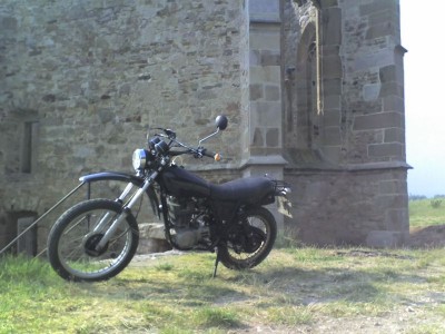

alleine oder zu zweit
Hallo , ich habe fast alle meine Sitzbänke abgepolster bzw vom Sattler machen lassen; weil es wie ich finde besser aussieht ! Vorne hat man immer noch guten Sitzcomfort nach dem abpolstern weil sie von Hause aus dick genug ist, das Problem bekommt nur der Mitfahrer weil der Plastikkern nach hinten höher gezogen ist ! Wenn man keine Stufensitzbank draus machen will, wird es hinten hart ! Das ist mir egal, weil ich sitze vorne und fahre eh am liebsten alleine!
Gruß Hardy

Hallo,ich habe keine Stufensitzbank! Also nichts mit gezwungener Sitzposition.
Würde ich auch nicht empfehlen, weil das sieht Sch..... aus!
Gruß Hardy
