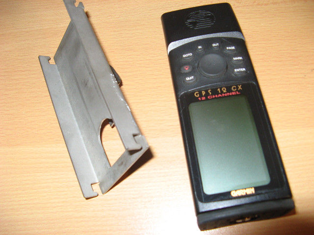

Eine GPS-Halterung kann mann aus dünnem Edelstahlblech kanten. Wichtig ist, dass diese dann gummigelagert an den Lenker kommt.
Halten kann man den GPS in der Halterung z.B. mit O-Ringen (Rollringen) aus HT-Rohren (siehe Bild).

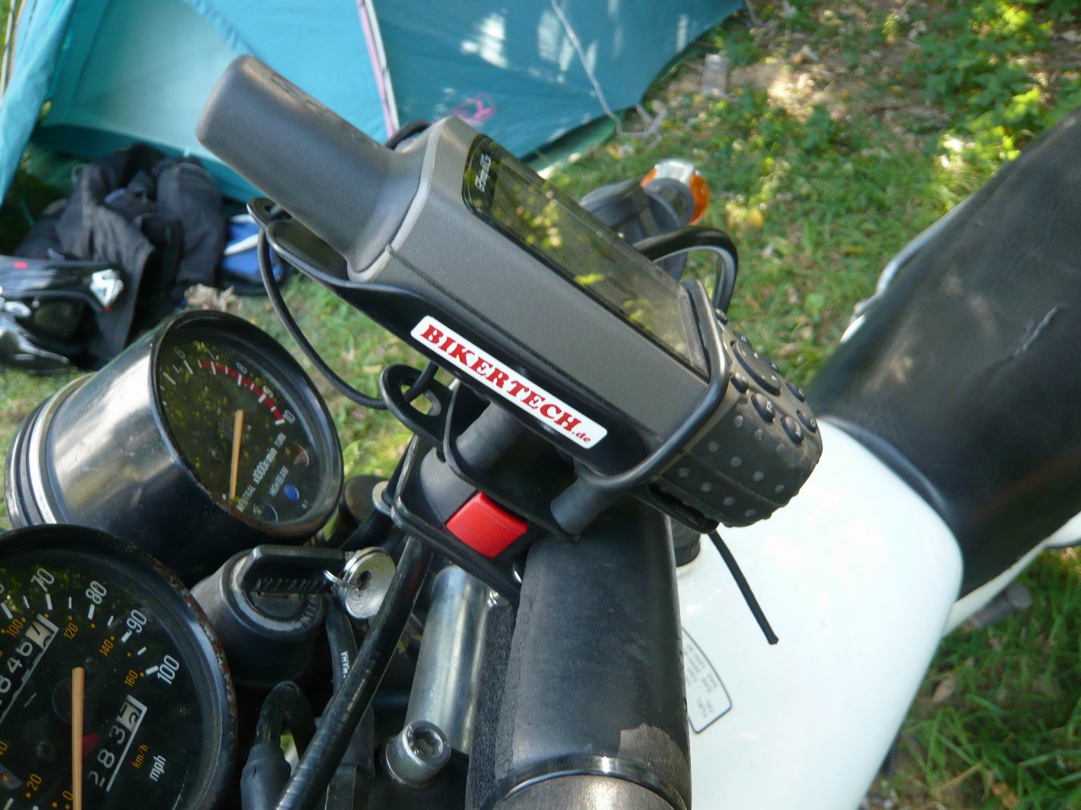

so hier sind endlich mal 2 Bilder der Halterung die ich mir zugelegt habe.
Diese hat sich Offroad, als auch auf der Straße, an der XT bestens bewährt.

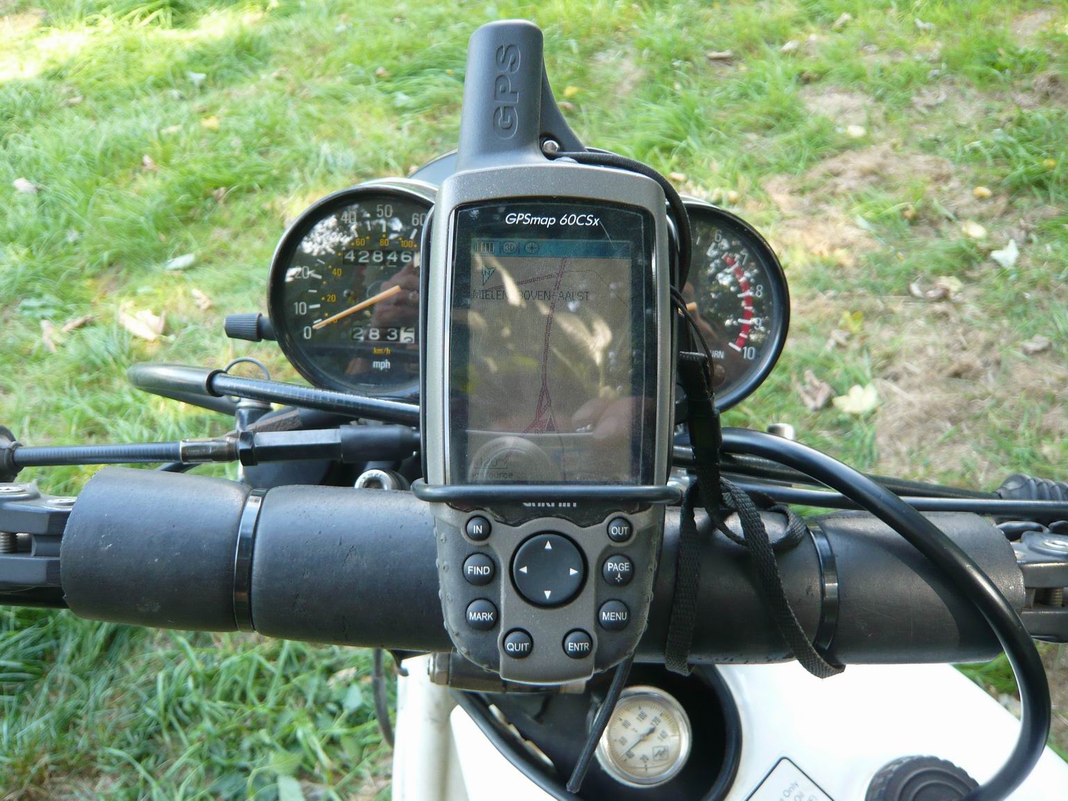

hi, der gunnar von bikertech.de hat mich geben, fotos von seinem gps halter (für garmin gpsmap60csx) an einer XT500 zu schicken. da mein team kollege stefan kneller bei der mai-o-fahrt fotos von mir gemacht hat, war es mir ein leichtes, seiner bitte nachzukommen.
seht hier:
http://www.gps-halter.de/showit/index.p ... m_motorrad
oder in groß:
http://www.gps-halter.de/showit/modules ... tzmann.jpg
