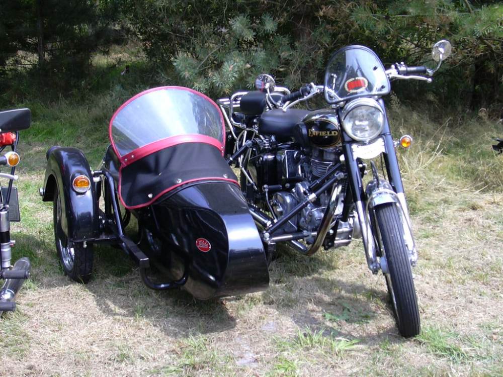

Mein Kumpel hat für seine Enfield einen Gespannumbau geordert.
Der Seitenwagen ist demontierbar - im Sommer auf zwei, im Winter auf drei Rädern.
Kosten 3500 Euro (Beiwagen und Umbau, Enfield hat er schon)
Gibt es sowas für die XT auch?
