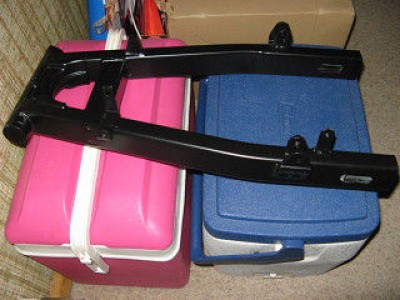

Verhält sich bei der Honda XBR 500 genauso - wäre auch eine Alternative
ca 5cm länger und Stahlkastenprofil Gewicht 8,5 kg :wink: allerdings, sind Achsbuchsen aufzuspindeln und zu kürzen....(keine Lager - Messingbuchsen wäre hier nett)
Größt möglicher Achsabstand 58 cm, Abstand Schwingenachse - Stoßdämpferaufnahme 46 cm :wink:
