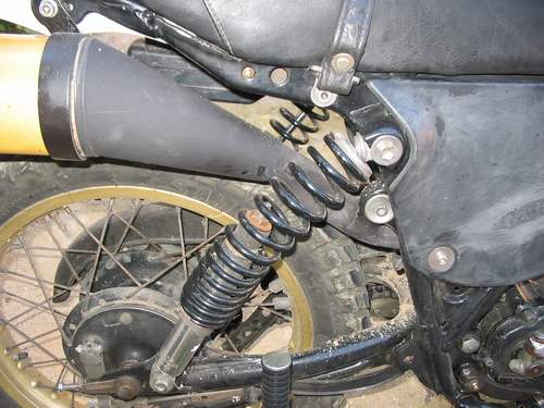

Ist euch das auch schon mal passiert?
Beitragvon thepiet » Fr Feb 01, 2008 10:26
Tja, da hat sich wohl die Verschraubung des Federbeines gelöst.
Mit viel Glück ist mir die Feder nicht auf der Autobahn abgeflogen.
Ich habe den Schaden erst gemerkt, als ich nach einigen Kilometern zu Hause war. Die Verschraubung habe ich noch mal sehr fest gezogen und zusätzlich eingeklebt.
... da hatte ich so ein schwammiges Gefühl beim fahren

Beitragvon healer » Fr Feb 01, 2008 10:54
Kann es sein, dass da ein Ironie Smile vergessen wurde?
Für mich sieht das nach Bruch der Dämpferstange aus, also Kernschrott.
Das mit dem Kleben habe ich nicht wirklich verstanden und passiert ist mir sowas auch noch nie.

Beitragvon thepiet » Fr Feb 01, 2008 11:25
Hallo Healer,
Dein erster Eindruck war auch meiner als ich zum erstenmal auf den Schaden sah. Aber zum Glück hat sich echt nur das Gewinde herausgeschraubt und konnte es wieder festdrehen.

Beitragvon XTom » Fr Feb 01, 2008 14:11
Hatten wir mehrmals auf der Heroes Legend 2006 ... bei meinem LandRover :D :D :D

Beitragvon Wolle aus Wesel » Fr Feb 01, 2008 14:32
Nöö, hab ich auch noch nie gesehen. Stell ich mir aber als höchst ''unangenehm'' vor, besonders die Folgen.
Wär doch mal endlich wieder ein neues Bild für's Teilegrab auch wenn's noch gerettet werden konnte.

Beitragvon mimose » Sa Feb 02, 2008 11:59
Ist mir auch passiert, allerdings mit dem Originalfederbein der SR.

Beitragvon caferacer » Fr Mär 14, 2008 20:07
Ist mir noch nicht passiert, aber bei den Konis habe ich auch schon angebrochene Einsteller gesehen. Das Material (Guß) mag es garnicht mit der Gewalt. Keine Ahnung, aber wenn sich der Einstellring verabschiedet, geht´s ja wohl auch etwas weiter runter, oder?

Mir auch, aber....
Beitragvon Goldhamster » Di Mai 06, 2008 23:13
... las mir 2004 ein Auto in die Seite gefahren ist (BMW 3er mit Spoiler).
Die kaputten Dämpfer hat Tom dann zum "heilemachen" gekauft.

Beitragvon sven » Mi Jul 02, 2008 20:49
... Die Verschraubung habe ich noch mal sehr fest gezogen und zusätzlich eingeklebt.
Ist mir insgesamt zweimal mit Bilstein-Federbeinen passiert
(logisch, einmal mit dem linken, einmal mit dem rechten...)
Beim ersten Mal ist die Chose nach vorn geklappt, sprich
die Feder ging nicht verloren, beim zweitenmal ist alles nach
hinten rausgeflogen...

Beitragvon motorang » Do Jul 03, 2008 11:48
Hatte ich mal am Zentralfederbein meiner Tenere ... da hab ich schön blöd geschaut!
Kann aber sein dass das ein Zubehörbein war (Bilstein).

Beitragvon steamhammer » Do Jul 03, 2008 11:58
