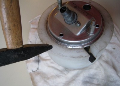

falls noch interessant: ich habe vor ca. einem Jahr einen neuen Chromring sowie Dichtungen und Glas bei Juniparts aus UK bekommen. Ging glaube ich über ebay. Versand war kein Problem. Ungebördelt habe ich von Hand in dem ich den Tacho sanft eingespannt habe und dann den Rand mit dem kleinen Hämmerchen sanft umgebördekt hab. Hat funktioniert.

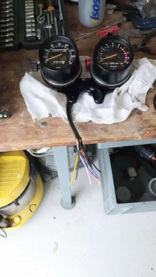

Ich denke die richtige Bezeichnung ist Yuniparts. Scheint es leider nicht mehr zu geben. Ich wäre sehr an einem Chromring interessiert. Habe jetzt die Armaturen komplett gerichtet. Super geworden nur die Chromringe sind beide schon arg demoliert, da beide schon vor mir bearbeitet wurden.
Dazu kommt, dass mein Kilometerzähler zwar geht, der Tacho aber nicht. Ich hoffe er klemmt nur und funktioniert nach ein paar km gefahren wieder, ansonsten muss ich den Tacho halt nochmals öffnen und das wird der Ring gar nicht mehr verkraften

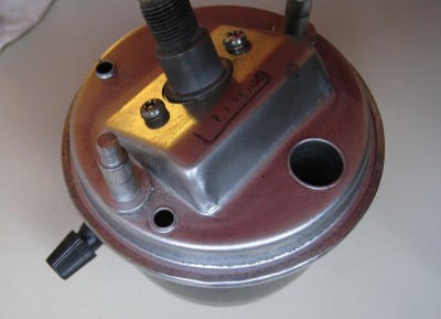

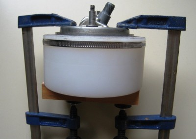

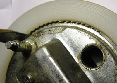

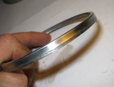

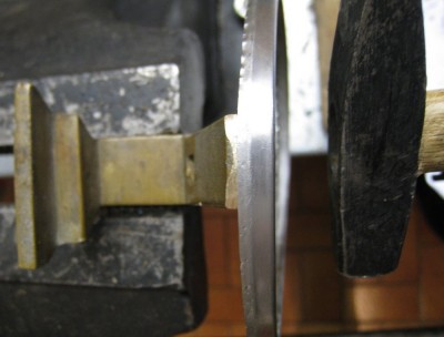

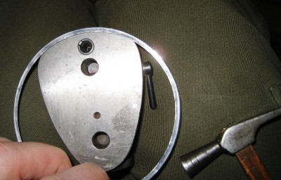

Servus,

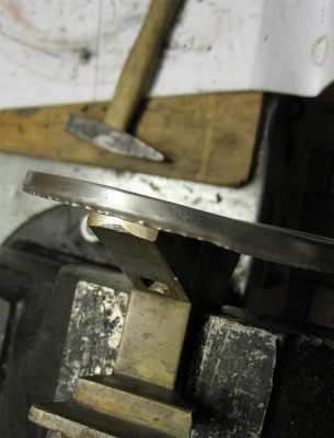

interessantes Video, jedoch tut mir immer das Herz weh, wenn jemand so einen Original Edelstahl Ring einfach materialverachtend aufsägt...
hier mal ein paar pics wie ich das so mache, ´
wichtig ist sorgfältiges Aufbördeln und eine Matritze damit sich der Ring nicht am Umfang dehnt.
je, die Repro Ringe von yuni`s place kannte ich auch, waren aber materialmässig aus um einige Zehntel Millimeter dickeren Bleches und schlecht zu verarbeiten. Gibt's aber eh nicht mehr.
Nachschub an Ringe aus 0,2mm Edelstahlblech wär schon mal lecker, eventuell traut sich da mal wer drüber ?
Wenn`s nichts Dringendes ist, kann ich auch mal aushelfen...natürlich nur falls der Ring noch heile ist
Glück Auf !
Dieter
