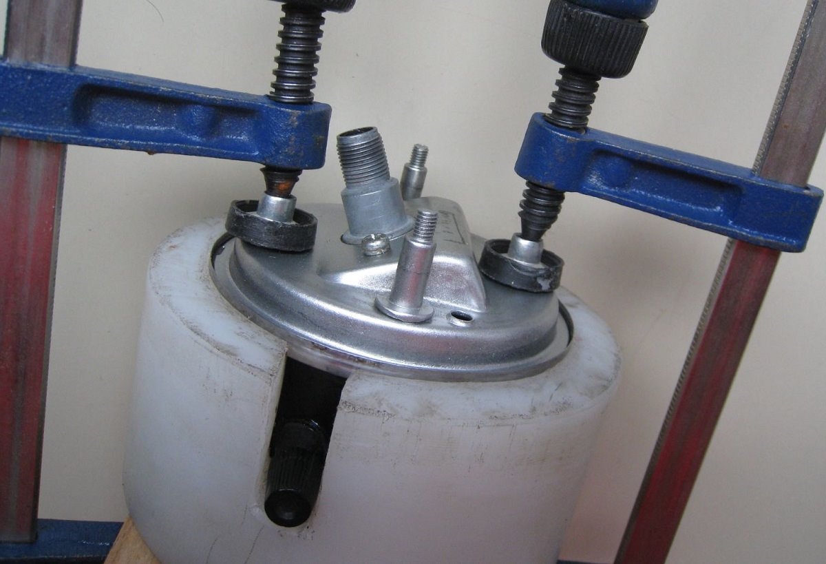

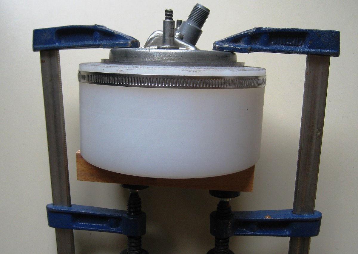

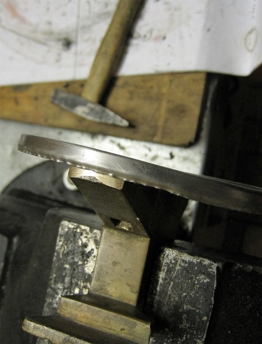

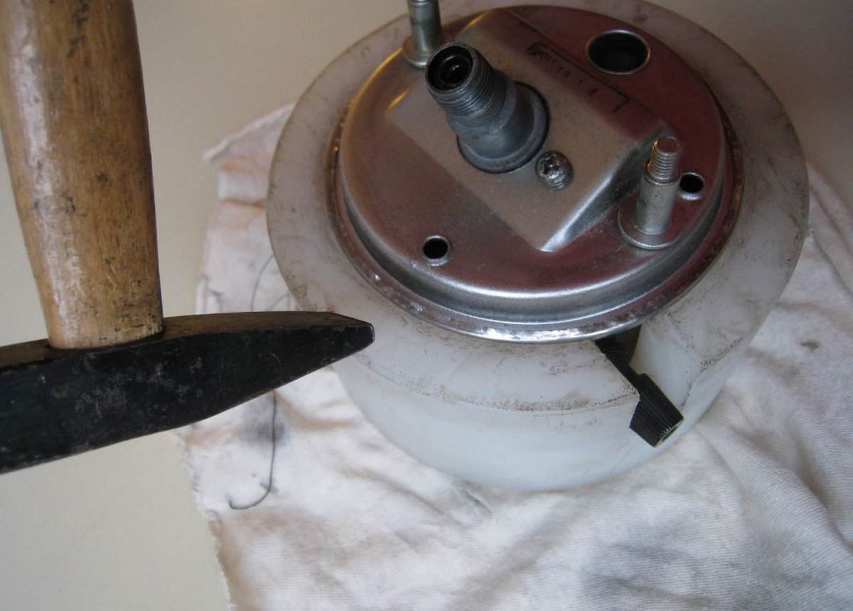

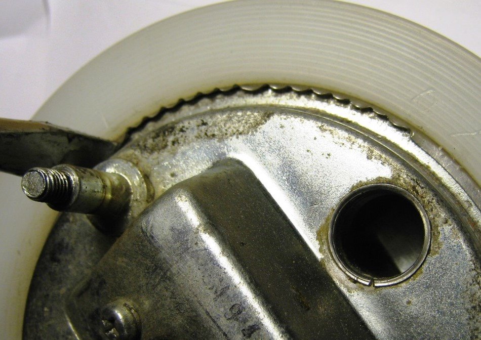

interessantes Video, jedoch tut mir immer das Herz weh, wenn jemand so einen Original Edelstahl Ring einfach materialverachtend aufsägt...

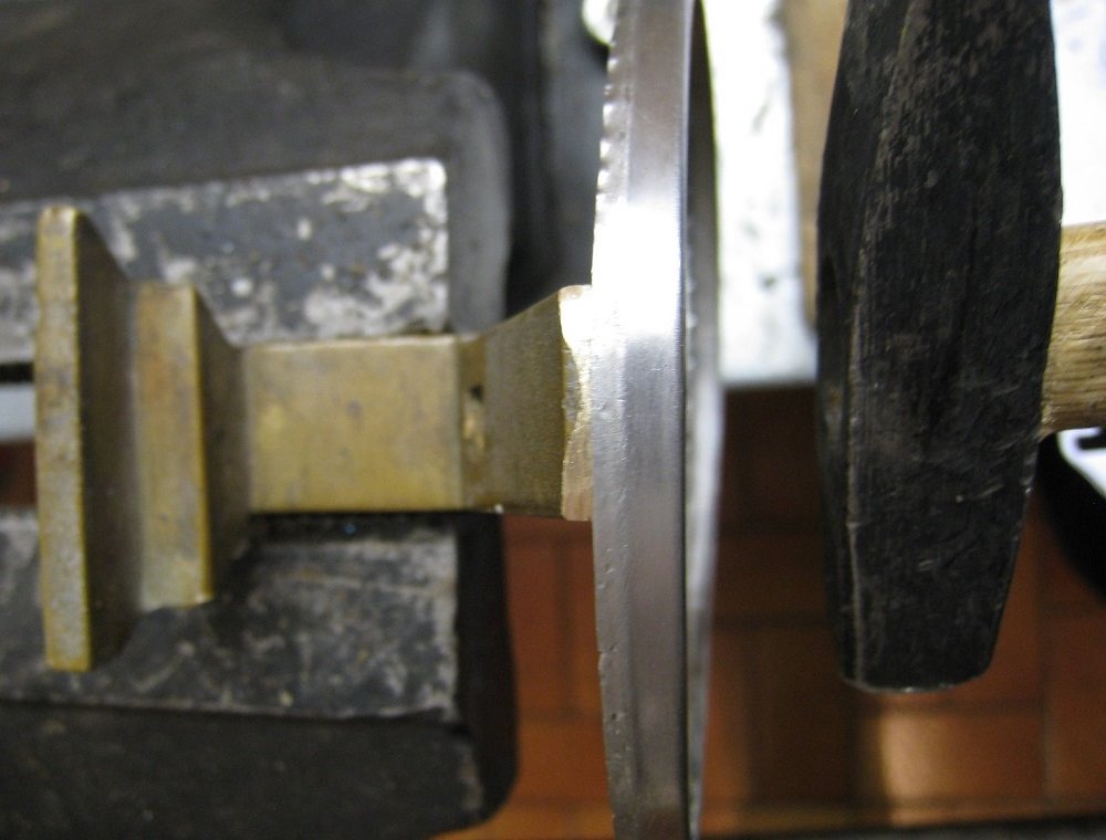

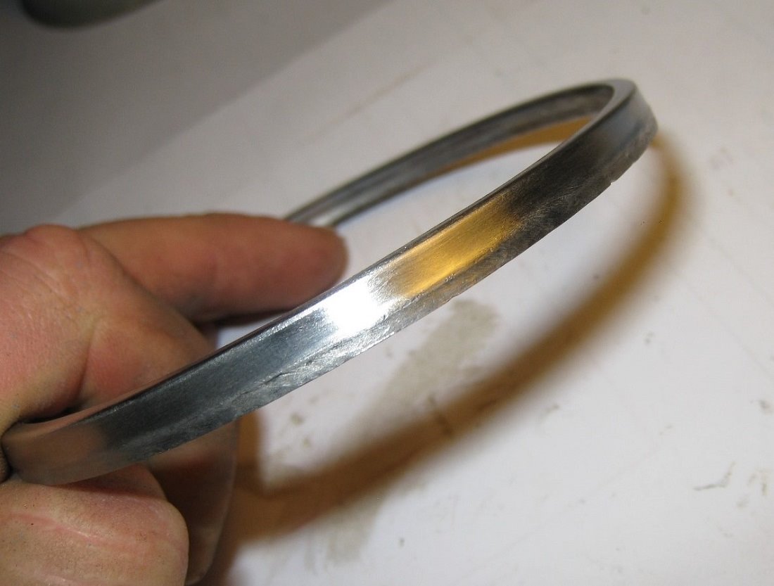

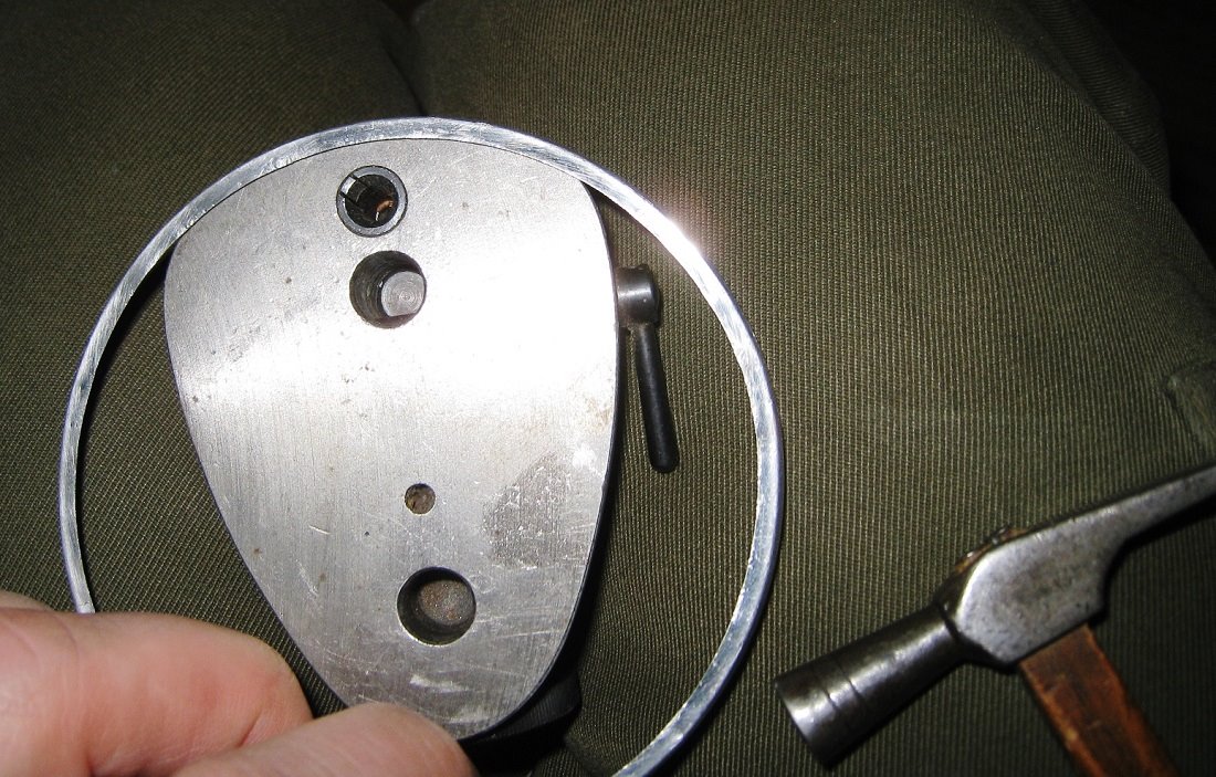

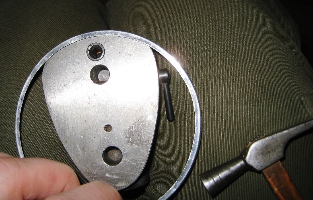

hier mal ein paar pics wie ich das so mache, ´
wichtig ist sorgfältiges Aufbördeln und eine Matritze damit sich der Ring nicht am Umfang dehnt.
je, die Repro Ringe von yuni`s place kannte ich auch, waren aber materialmässig aus um einige Zehntel Millimeter dickeren Bleches und schlecht zu verarbeiten. Gibt's aber eh nicht mehr.
Nachschub an Ringe aus 0,2mm Edelstahlblech wär schon mal lecker, eventuell traut sich da mal wer drüber ?
Wenn`s nichts Dringendes ist, kann ich auch mal aushelfen...natürlich nur falls der Ring noch heile ist
