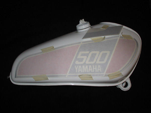

Hallo Anna,
nein sie entsprechen nicht dem Original.
Nichts von dem was Du links im Shop, bei KEDO oder bei eBay kaufen kannst entspricht dem Original.
Das Original war Siebdruck ausgestanzt.
Alles was Du heute kaufen kannst an Replica ist Digitaldruck oder Folienplott.
Folienplott hat den Vorteil, dass das absolut lichtecht ist, weil das ja Fahrzeugbeschriftungsfolien sind. Außerdem ist der Vorteil, dass kein Weiß dabei ist. Das Weiß vom Tank scheint durch. Somit hast Du nicht das Problem, dass das Weiß Deiner Tanklackierung ein anderes ist als im Tankdekor.
Die Digitaldruck-Dekore werden aber auch immer besser und da das Dekor ja eh noch mit Klarlack überlackiert wird (werden sollte) wird es dann auch wieder geschützt vor Sonne und Kratzern.
Wie man das selbst aufklebt erkläre ich auf meiner Seite unter:
http://www.xt-500.de/technik/tankdekor/tankdekor.htm
