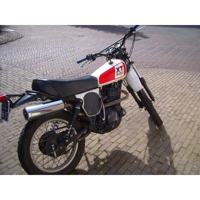

Es muss doch einen Auspuff geben, der klein baut, 'ne ABE hat und "düster grollig" ist ohne zu
laut zu sein - oder geht das prinzipiell nicht?
Die Größe vom Trapp finde ich schon ziemlich optimal, vielleicht noch 'n Tick länger...
Sowas in etwa (mal wieder):
http://www.xt500.org/datenblatt/bilder/24.jpg
Find ich immer noch todschick.
Jetzt noch 'n bisschen kleiner das alles...
Ich hab leider kein Plan von Akustik. Ich würde denken umso größer ein Auspuff ist,
einen desto grolligeren Sound macht er auch.
Fänd ich logisch. Der Supertrapp hatt mich eines besseren belehrt.
Scheint mehr, oder auch anteilig eher eine Frage der Dämpfung bzw. Architektur zu sein.

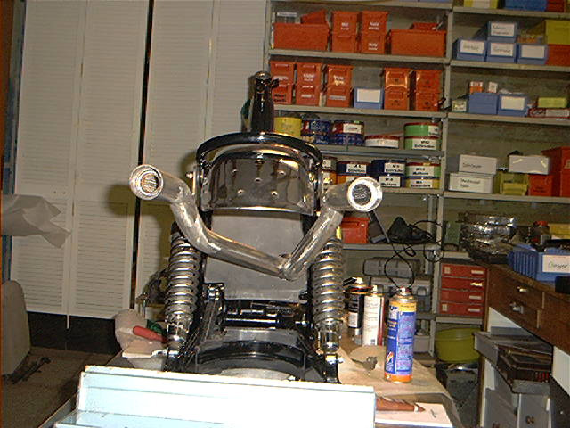

- Beiträge: 2546
Hallo Fabi,
1-in-2-Anlage habe ich ja auch schon gebaut, bei meinem XT-Chopper.
Es ist ein 42mm Edelstahl-Geländerrohr
und hat nur soviel Volumen wie das Rohr selbst halt hat.
Ohne Dämpfer war es etwas zu laut
aber mit Käferrohren in den Rohren geht es besser.
Sound ist natürlich nicht so tief ... dafür mehr so wie Käfer.
Aber die Käferendrohre sind sensationell günstig
und somit gut für Eigenbauten geeignet!
