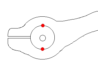

wenn du deine Rastenstellung nicht mehr verstellen musst, könntest du versuchen ein- oder zwei stirnseitige Löcher in die Fuge zwischen Rastenaufnahme und Raste zu bohren und dort Stifte einzuschlagen. Gesichert werden die dann mit der großen U-Scheibe der Feingewindeschraube.

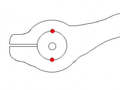

danke Frank, das sieht gut aus
....hat aber nicht geklappt, das Material der Fußrastenaufnahme ist zu hart, die Bohrer weichen aus und brechen dann. Ich hab jetzt eine 3er Bohrung von oben durch den Fußrastenhalter und die Aufnahme gesetzt und eine M3 Schraube reingesteckt. Da die Rastenaufnahme jetzt von der Klemmung, der Schraube von außen und durch die M3 Schraube gehalten wird hoffe ich mal daß es hält und die M3 nur das letzte auslösende Moment beim durchrutschen halten muss.

irgendsowas hatte ich dabei auch in Erinnerung. Wenn es mit der M3 Schraube auch hält, um so besser. Ansonsten könntest du die Bohrungshälfte in der Raste mit einem eingesteckten Rundstahl machen und die andere Hälfte nach aufstecken auf die Verzahnung anzeichnen und mit einem Dremel o.ä. einschleifen. Kommt ja nicht auf den exakten Durchmesser an, sondern nur, dass der Stift mit Formschluss die Drehung verhindert.
