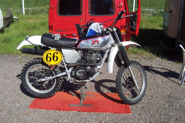

Diese Maschine tauchte neulich bei einem finnischen Rennen auf:
Kann mir irgendjemand die Zutaten erläutern?

wenn mich meine (zugegebenermaßen alterskurzsichtigen Augen) nicht täuschen, ist das nicht wirklich 'was Besonderes.
- die Schwinge wird eine Malossi sein
- Stoßdämpfer (klar) Bilstein
- Gabel ziemlich sicher YZ (vielleicht auch RM, aber das kann man nicht erkennen)
- Rahmen? (besseres Bild vielleicht vorhanden?)
- Sitzbank (mein Spezialgebiet :D ) nicht original (Ulli, Dein Einsatz.....)
- Vergaser und Krümmer Serie
- Endtopf Ommas Ofenrohr.....
ABER, eine feine Feile, finde ich.......Steffen

Rahmen '78 Husky ?

Wird wohl in die Richtung gehen. Dann ist's wohl auch keine Malossi-Schwinge (irgendwie ist die Malossi auch etwas "massiver", sprich "ovaler").
Wär' ja nicht das erste Mal, daß von Husqvarna abgekupfert wurde (siehe HeOs...).
Gruß....Steffen

hmmm,
das Bild ist tatsächlich nicht sooo gut und bevor der Gast die Lösung verrät mein Senf:
Malossi könnte sein
Gabel und Brücke sieht nach YZ125 ca`81 (Post HL500 ;)
wobei ich grade nicht sicher bin wann auf von 3 auf 4 Klemmen an der Brücke übergegangen wurde---> ich denke die Brücke ist vor 77
Sitzbank hat eine YZ Länge plus angebauten Spitze zum Tank
Rahmen sieht nach starker Modifikation am Heck aus
Heckkotflügel Falk ?
Die Dämpfer haben einen Ausgleichsbehälter -> Öhlins ?
aber Bilstein sicher nicht , oder gab es auch welche mit Ausgleichsbehälter
Lufi Deckel aus Fildosendeckel ?
Puff aus finnischen Saunarohr :D
Motorhalteblech erleichtert (Durchschuß bei der Elchjagd ?)
Kicker von XS 650 ?
Benzin und Fahrer aus der Transe dahinter :)

Ich hab zwar wenig Ahnung, aber meine Malossi-Schwinge hat noch eine Verstärkung auf der Oberseite hinter der Dämpferaufnahme. Ich denke auch, dass meine etwas weiter nach hnten raussteht und etwas massiver ist :roll: .
Edith: Die Bremsankerabstützstangenhaltevorrichtung ist an mener Schwinge auch anders :wink: .

der Kicker könnte auch von der SR sein und eine schöne Seilzugbremse für's Hinterrad hatter sich gebaut.

Lufi-Deckel und die fies graue Rahmenfarbe deuten jedenfalls stark auf einen umgestrickten Husqvarna-Rahmen aus den 70ern hin...
Federbeine: Marzocchi???

Also der Tank ist auf jeden Fall von einer 81er-85er-XT :wink:

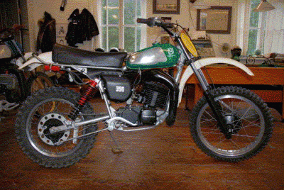

Ist wohl wirklich so:

In Rahmenfragen hab ich keine Ahnung - aber das Dreieck sieht mir weniger nach dem der Husky aus - eher original....
[edit]... oh - nach vergrösserung des Bildes sihts doch wieder besser nach Husky aus - der Motorhalter sah aus wie das Rahmendreieck...{/edit]

Der erste Prototyp von Hallmann/Lundin war auch mit einem HVA-Rahmen gebaut (1976). Ake Spangberg fuhr solch ein Gerät u.a. beim Bökensberg International 1978 (Eutin) und bei den Six-Days im September 1979 in Siegen.
Quelle: thumperpilot.com, auf "Thumpers" klicken, "Hallmann photos" anschauen, fast ganz unten rechts...
