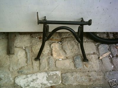

Bei ebay wird gerade ein Hauptständer von Buzetti (?) angeboten.
Ich fände es schon praktisch, einen dran zu haben, hab nur bisher noch von keinem vernünftigen gehört.
- weiss jemand, ob das Teil was taugt ?
- falls nicht, wäre ich für Tips in Bezug auf einen vernünftigen HS dankbar

Der Buzetti ist ok. Kenne allerdings auch keinen anderen. Leider fehlt dieser kleine "Schwengel" damit man sie leichter aufbocken kann. Ich hab aus einem Stück Rohr sowas ähnliches drangeschweißt wie es bei der SR ist. Damit geht das aufbocken wesentlich leichter. Ohne diesen Eingriff muss man doch reichlich wuchten. Für die Frau eine unlösbare Aufgabe. Auf Wunsch kann ich ein Bild machen.

sieht aus wie ein Buzzetti, bei dem die Rahmenaufnahme oben fehlt.
Beim Aufbocken in den Anschlag verbiegen und reißen die Dinger gerne mal. Gerade auch, wenn man das volle Reisgepäck aufgesattelt hat (im Übrigen der einzige Grund sowas überhaupt zu montieren).

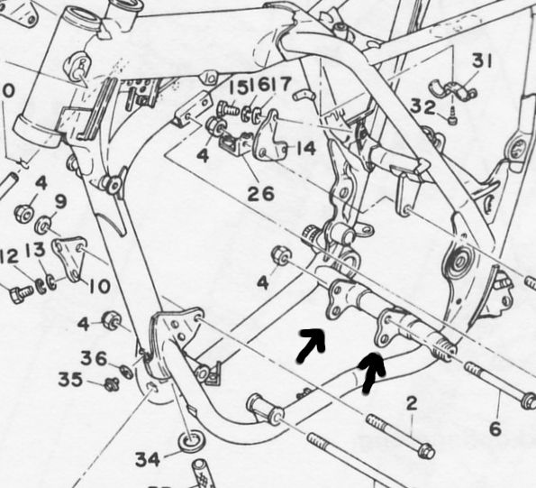

PS: ist es richtig, dass der Hauptständer an den unten markierten Aufnahmen befestigt wird - also an den unteren Haltern ? Und wo kommen die Federn dran ?

HS wird an dem oberen Motorhalter ( durch 6) und an den beiden Fussrasteraufnahmen gehalten.
