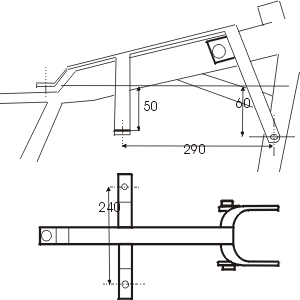

Ich hab mir auch grad für teuer Geld einen erstanden (Portugal-tour verlangts) und hab mir eine Art "Adapter" geschweist - sprich: nen kleinen Rahmen der den Tank trägt und nur an den Befestigungsmöglichkeiten des Originaltanks angebracht ist... ich kritzel mal schnell was in Corel-Draw - Fotoapperat ist am Sack...
Die Skizze ist zwar nicht für Nachbau geeignet könnte aber Ideen wachsen lassen - Der fette Tank lässt noch vollen Lenkeinschlag zu aber die Sitzposition nach vorne geht leider nicht weiter, ausser man würde den Tank zwecks Öl-Kontrolle demontieren...

Der fette Tank lässt noch vollen Lenkeinschlag zu aber die Sitzposition nach vorne geht leider nicht weiter...
ich habe von den Tanks schon mehrere gehabt, und bei allen war eine Kontrolle des Oelstands bei montiertem Tank moeglich, als Lenkanschlagbegrenzer musste ein Stueck Metall herhalten.
@JR: Wenn es ein ES ist gehen da 25 Liter rein.
Wenn bedarf besteht kann ich die Halter gerne fotografieren und ausmessen.
