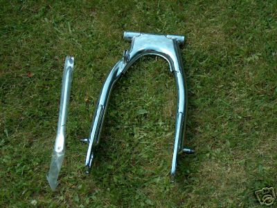

Hallo Leute,
nachdem ihr euch wohl alle in der oberpfalz rumtreibt, hab ich vor lauter langeweile in der bucht gesurft. Und folgende schwinge ergattert:
passt die in die xt????
oder art nr
http://cgi.ebay.de/ws/eBayISAPI.dll?Vie ... 0103294227

in der Lagerung passt die SR-Schwinge 1:1 in den XT-Rahmen und ist ca. 2 cm länger als die XT-Schwinge. Leider stehen die Federbeinaufnahmen enger zusammen, d. h. die Dämpfer stehen hinterher etwas O-beinig. Das kann man aber umschweißen... :wink:

Naja, schweißen kommt an dem Teil zwengs Chrom natürlich nicht so gut,
der Versatz macht pro Seite auch nur 4mm aus, da kann man womöglich
mit leben.
Was auch nicht so ganz 1:1 passt ist die untere Federbeinbefestigung, die
SR Schwinge hat da n d14er Zapfen, das XT Federbeinauge aber zunächst
mal nur ein 10er Loch.

stimmt, der Zapfendurchmesser ist größer. Hatte ich damals mit dem Wegschneiden vermutlich auch gleich für's Langzeitgedächnis ausgeblendet.

habs auch so eingebaut, unten ausdistanziert, läuft vom gefühl her besser und stabiler als mit der kurzen schwinge (aber hab strassenreifen und fahr nur strasse)
